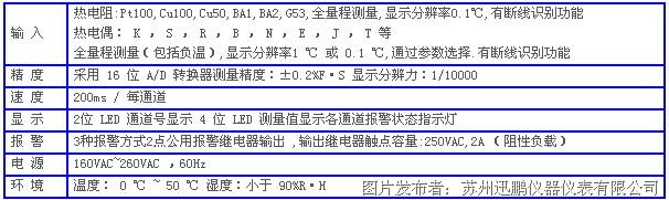

基本误差小于 0.2%F·S ,显示范围 -1999~9999 ,热电阻信号显示分辨力为 0.1 ,热电偶信号可通过参数选择1 0.1
各通道独立设定输入信号类型、 2 点报警值
各通道独立设定数字滤波时间常数,提高显示稳定值
各通道独立设定零点和满度修正,提高系统测量精度
可任意关闭不使用的通道

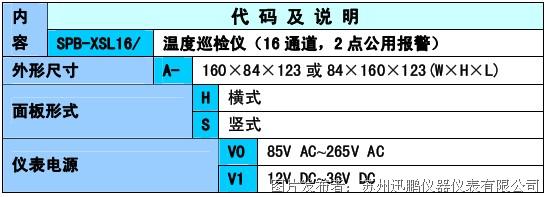

SPB-XSL16温度智能巡检仪选型表:
适用于 2~16 点温度的检测和报警;

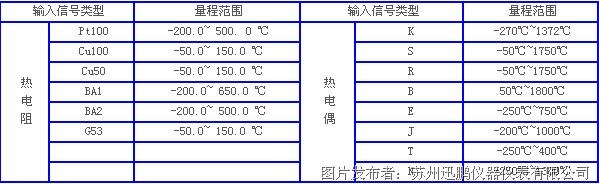

只能配接热电阻( Pt100Cu100Cu50BA1BA2G53)和热电偶( KSR B N E J T );
铝合金外壳,进口优质接线端子;

标准输入信号类型
2 SPB-XSL16温度智能巡检仪技术规格:
如需详细资料请点击下载SPB-XSL16温度巡检仪.pdf
