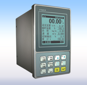

苏州迅鹏最新产品SPB-CT600液晶皮带秤
——— SPB-CT600液晶皮带秤
SPB-CT600液晶皮带秤
1、特点
    1.1 豪华的硬件配置。采用工业级ARM32CPU芯片、24位快速AD芯片以及带温补超大屏幕图形点阵显示屏。是国内外同类产品最豪华配置,是工业测控仪表的黄金搭档!
    1.2 超级智能化设计。皮带秤控制仪的智能化体现在功能的处理、交互操作和异常处理的各个环节。你只要对设备有初步了解即可在无任何帮助的情况下(甚至无需说明书),方便地完成仪表的设置和标定等操作,并保证系统能运行在最佳状态。
    1.3 操作非常方便。借助高性能的CPU和高分辨率显示器,FC200真正实现了仪表的无忧操作。你不需要来回翻阅厚厚的说明书,也不需要频繁的与供应商电话咨询,借助仪表的各种帮助信息,你会轻松完成仪表的各种设置和运行处理。
    1.4 高可靠性。设计原则。迅鹏仪表要求新产品CBB使用率大于80%(每个CBB都必须经过1000台以上,1年时间产品的验证)软硬件设计。每个设计都必须经过初审、原理性审核、电磁兼容、工艺规范审核等四个步骤共计200多个项目的审核;产品测试。测试内容包括功能测试、嵌入式系统检查、电磁兼容测试、环境试验等,测试过程包括自测和质量部门验证,测试方式包括黑盒测试和白盒测试等。小批量试生产。验证后的产品,先进行小批量生产,以检验产品的工艺和性能指标的一致性;批量生产。为确保产品质量的稳定性和性能的一致性,凡定型产品每次安排最少100台的批量生产。并规定批量生产的失效率小于2%.
   1.5 高抗干扰。皮带秤控制仪表小批量全部通过电磁兼容III级测试,部分指标优于III级标准。

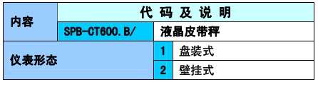

2、选型代码
