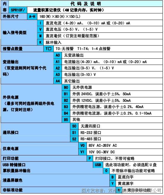

二、SPB-XSR10F流量积算记录仪选型表:

      2、同时订购外供功能时需咨询端子安排;
      3、带外供功能,同时订第二变送或第四输入时,需咨询端子安排;
      412VDC(订货前需确认,电源模块需备货)
