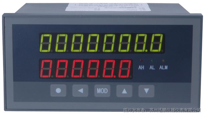

SPB-XSJDL系列定量控制积算仪与各类流量传感器、变送器配合,实现定量罐装、配料控制。
误差小于 0.2%F . S ,并具备调校、数字滤波功能,可帮助减小传感器、变送器的误差,有效提高系统的测量、控制精度
适用于电流、电压、脉冲输出的流量传感器
• 3
点开关量输入,用于启动,恢复,以及每次累积值清零
• 3
点控制输出,用于大阀、小阀分级控制和瞬时流量下限报警
变送输出可将瞬时流量值以标准电流、电压形式输出,供其它设备使用
• 8
段折线运算功能可以减小流量传感器的非线性误差
瞬时流量按小时或按分钟为计量单位可选择
全透明、高速、高效的网络化通讯接口,实现计算机与仪表间完全的数据传送和控制。独有的控制权转移功能使计算机可以直接控制仪表的工作状态和变送输出。读取一次测量数据的时间小于 10ms 提供测试软件,组态软件和应用软件技术支持
具备带硬件时钟的打印接口和打印单元,实现手动、定时、报警打印功能。如果选配智能打印单元,可实现多台仪表共用1台打印机

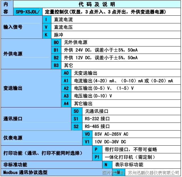

SPB-XSJDL定量控制仪选型表:
用于液体的定量罐装或配料控制,基本误差± 0.2%F·S
3 点开关量输入,用于启动,恢复,以及每次累积值清零,大阀、小阀、瞬时流量下限报警 3 点输出;
8 位总量, 6 位批量显示;
配接各类电流、电压、脉冲输出的流量变送器。
