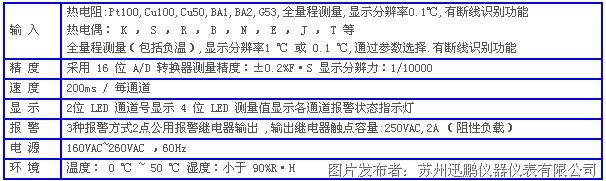

SPB-XSL16温度智能巡检仪适用于2~16点温度的检测和报警。可配接各种热电阻和热电偶。
• 铝合金外壳
进口优质接线端子
各输入通道均带浪涌、过压保护
严格抗干扰设计,抑制现场的继电器,接触器等产生的快速脉冲群干扰和其它电磁干扰,抗干扰能力达到 III
基本误差小于 0.2%F·S ,显示范围 -1999~9999 ,热电阻信号显示分辨力为 0.1  ,热电偶信号可通过参数选择  0.1
各通道独立设定输入信号类型、 2 点报警值
各通道独立设定数字滤波时间常数,提高显示稳定值
各通道独立设定零点和满度修正,提高系统测量精度
可任意关闭不使用的通道

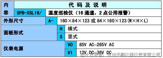

SPB-XSL16温度智能巡检仪选型表:
 适用于 2~16 点温度的检测和报警;

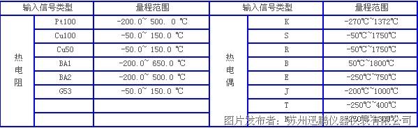

 只能配接热电阻( Pt100Cu100Cu50BA1BA2G53)和热电偶( KSR);
 铝合金外壳,进口优质接线端子;
 各输入通道均带浪涌、过压保护;
 抗干扰设计,抑制现场的继电器、接触器等产生的快速脉冲群干扰和其它电磁干扰,抗干扰能力达到III级;
 基本误差±0.2%F·S
标准输入信号类型
SPB-XSL16温度智能巡检仪技术规格:
