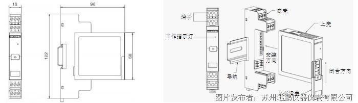

外形尺寸图及拆装图
外形尺寸图(122mm�18mm�96mm)              拆装图
