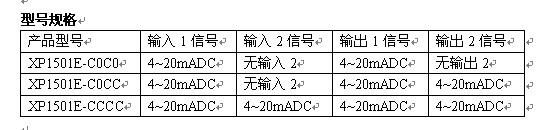

产品选型
选型实例
型号:XP1501E-C0CC
输入:4-20mAdc
输出:4-20mAdc*2路
电源:DC24V
