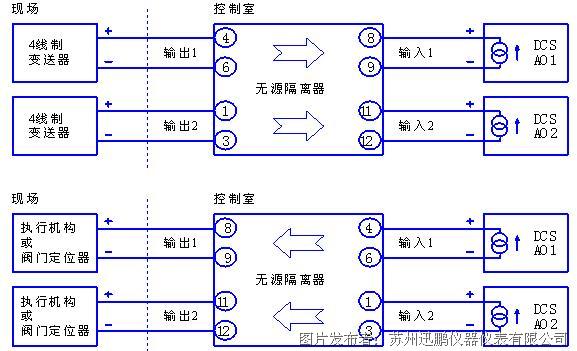

      XP1541E无源隔离器可用于检测:连接在现场的4线制变送器和DCS模拟输入卡之间,隔离电流信号;也可用于控制:连接在现场的阀门电位器和DCS模拟输出卡之间,隔离电流信号。产品工作能量来自输入信号回路,不需要独立的工作电源。可选1入1出、2入2出。

应用接线图
备注:1入1出型号,1、3、11、12脚悬空不接。注意控制应用时,控制信号接在4、6、1、3端。
