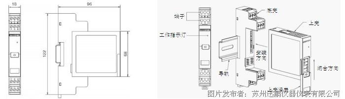

外形尺寸:122�18�96mm
安装方式:DIN35mm导轨安装

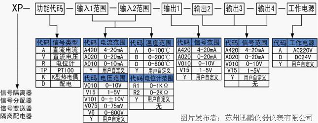

一进二出隔离变送器的型号代码
外形尺寸图及拆装图
外形尺寸图(122mm�18mm�96mm)                         拆装图

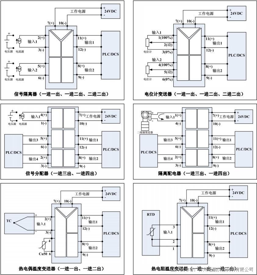

接线图
注:本手册给出的为基本接线图,当所购仪表与基本接线图冲突时,接线图以随机接线图为准。
订货须知
参照选型代码表,正确规范书写订货型号代码
举例1  输入:一路4-20mA,输出:两路4-20mA,工作电源:DC24V
        订货型号:XP-A-A420-A420-A420-D(或简写为:XP-A-A420-2A420-D)
举例2  输入:一路热电阻PT100,温度范围:0-100℃,输出:两路4-20mA,工作电源:DC24V
        订货型号:XP-TP-A-A420-A420-D(或简写为:XP-TP-A-2A420-D)
举例3  输入:一路0-1KΩ电位计,输出:两路4-20mA,工作电源:24VDC
        订货型号:XP-R-R1-A420-A420-D(或简写为:XP-R-R1-2A420-D)
