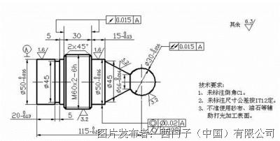

  工件如图14所示,加工要素分别为端面、外圆、槽、螺纹和球面。采用手工编程,零件比较简单,主要测试数控系统编程的易用性,操作的方便性以及扩展功能(不带Y轴)。机床类型:浙江丽伟 (leadwell)   型号:T-6M
           图 14
所用刀具为: T3 切槽刀,刀宽4mm,T9 螺纹刀,T10 半精车刀。车床系统面板如图17所示。

  零件加工实物如图15所示。
           图 15
  作为一款经济型的数控车系统,Siemens还是毫不吝啬地保留了大部分加工循环,如轮廓粗加工循环、轮廓精加工循环、槽加工循环、螺纹加工循环,习惯用蓝图编程的还可以使用轮廓功能完成零件的程序编制。相比而言,808D 总线版T继承了Siemens家庭的大部分功能,支持任意形状的零件的车削编程,还支持不带Y轴的端面转换与柱面转换车削中心编程,可媲美其他系统的高端产品。

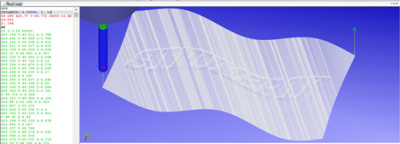

  工件三维图形如图16所示,主要目的是测试数控系统编程的易用性,操作的方便性以及动态性能(总线版Surface精优曲面功能),标准面板如图17所示。
                图 17
  测试机床:北京机电院BV75数控铣床,最高转速8000r/min。刀具清单如附表所示。编程方法:自动编程。

  需要强调的是,新系统专门提供了用于模具加工的功能,一般用户很容易忽略这个问题,导致加工质量和加工效率不能满足要求。在加工曲面时,需要在程序前加CYCLE832( 0.03000, 1, 1)模具加工指令,如图21所示。通过此项功能,机床加工速度明显提升,机床“抖动”现象也消除了。
图18

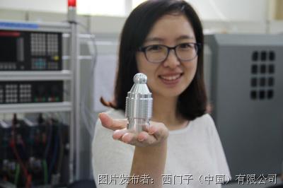

  零件加工实物如图19所示。
 图19
