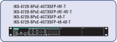

简介
KS-6728-8PoE系列是专为满足企业及工业关键任务需求的千兆模块化网管型PoE 以太网交换机。IKS-6728- 8PoE配备24个10/100BaseT(X)端口或PoE/PoE ,以及4个 combo千兆以太网端口。IKS-6728-8PoE以太网交换机每个 标准的PoE 端口能提供最高可达30W功率,同时能为高负 载的PoE设备提供最高可达36W功率的高电源输出,例如: 有刮水器/加热器功能的防风雨IP摄像头,高性能无线AP以 及坚固的IP电话。IKS-6728-8PoE以太网交换机支持2种类 型的电源输入方式:支持PoE 口的48VDC和110/220VAC 的系统电源。这款以太网交换机同时支持各种管理功能, 包括:STP/RSTP,TurboRing,Turbo Chain,PoE电源管 理,PoE设备自动检测,PoE供电日程安排,PoE诊断,IGMP, VLAN,QoS,RMON,带宽管理以及端口监控。IKS-6728- 8PoE系列是专为特殊户外恶劣环境而设计,支持3KV过载保 护来确保PoE系统不间断的可靠性。
特点和优势
●先进的PoE管理功能:PoE输出设置,PD故障检测,PoE日程安排以及PoE诊断
●命令行界面(CLI),可快速配置主要网管功能
●IEEE 1588 PTP V2(精密时间协议),支持精确的网络时间同步
●DHCP Opition 82,用于以不同策略分配IP地址
●支持EtherNet/IP和Modbus/TCP工业以太网协议,用于设备的管理及监控
●兼容EtherNet/IP和PROFINET协议,进行透明数据传输
●支持Turbo Ring,Turbo Chain(自愈时间 < 20 ms @ 250台交换机),RSTP/STP和MSTP网络冗余
●IGMP Snooping和GMRP过滤组播封包
●支持Port-based VLAN,IEEE 802.1Q VLAN和GVRP协议,简易网络规划
●支持QoS(IEEE802.1p/1Q)和TOS/DiffServ,增加网络稳定性
●采用IEEE 802.3ad,LACP优化网络带宽
●支持TACACS SNMP v3,IEEE 802.1X,HTTPS和SSH,加强网络安全性
●支持SNMPv1/v2c/v3不同等级的网络管理协议
●采用RMON有效提升网络监测和预测能力
●支持带宽管理,确保网络稳定,基于MAC地址的端口锁定,防止非法入侵
●支持端口镜像功能,便于在线调试
●通过E-mail和继电器输出自动报告意外事件
●自动恢复在线设备的IP地址
●自动快速线路恢复
●可通过网页浏览器,Telnet/Serial console,CLI,Windows
utility和ABC-01进行配置

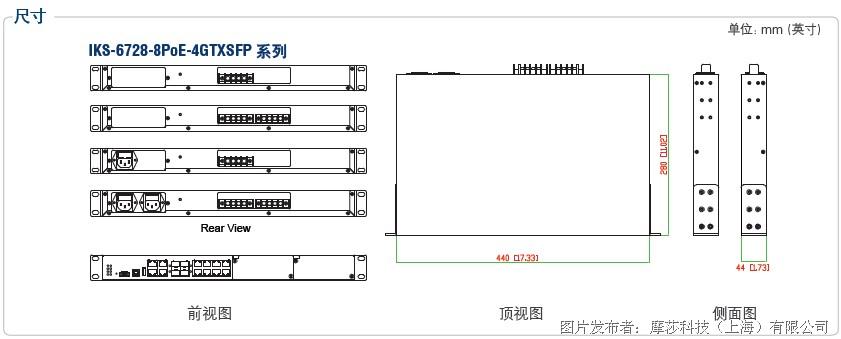

机械特征
外壳:IP30防护等级
尺寸:440 x 44 x 280 mm (17.32 x 1.37 x 11.02 in)
重量:IKS-6728-8PoE-4GTXSFP-HV-HV-T:4250 g IKS-
6728-8PoE-4GTXSFP-HV-T:4150 g IKS-6728-8PoE-
4GTXSFP-48-48-T:4250 g IKS-6728-8PoE-4GTXSFP-
48-T:4150 g
安装方式:19英寸机架式安装
