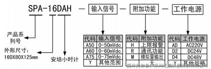

3. 选型代码
常用选型实例
型号:SPA-16DAH-A75-H-AD
输入:0~2000Adc/0~75mVdc
显示:0.00~99999999AH
输出:继电器(控制加药)
工作电源:AC220V
描述:此产品为0~2000Adc直流电流信号经过分流器转换成0~75mVdc信号作为直流电流信号输入,8LED显示安时累计值,4LED显示实时电流值或按时设定值,安培小时值上限报警继电器输出;辅助电源为交流220V
