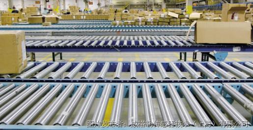

滚轴输送系统传感器采用由wenglor专门开发的结构,可安装于输送系统的滚轴之间。
通过控制逻辑电路,能够使用电动或气动方式开启和关闭滚轴输送设备的各堆积点。所以传感器取代了机械式开关活门的功能。通过单独输出功能,各输送物从堆积点取出并继续传送。借助整组输出功能,所有输送物同能时传送至指定区域。
借助跳线,最多可相互连接60只传感器。
分别根据电磁阀上安装的传感器控制气动装置。
滚轴输送系统漫反射传感器根据三角原理工作,滚轴输送系统镜反射传感器利用反射器根据光栅原理进行工作。
颜色、形状和表面状况几乎对输送物识别不会有任何影响。
应用示例:
识别滚轴输送设备上的物体
控制辊子储藏系统
