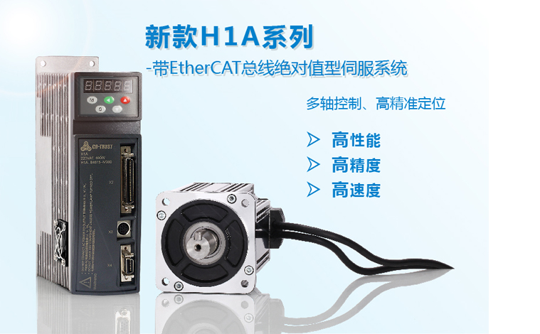

    7月热供,为您带来合信新款H1A系列-EtherCAT总线绝对值型伺服系统。
    新款H1A系列伺服驱动器不仅显著提高了原有产品性能,伺服响应及系统刚性,并且支持EtherCAT以太网通讯协议,支持多圈高分辨率绝对值编码器,可以满足运动控制领域对伺服系统高性能、高精度、高速度的要求,轻松实现多轴控制、高精准定位的需求

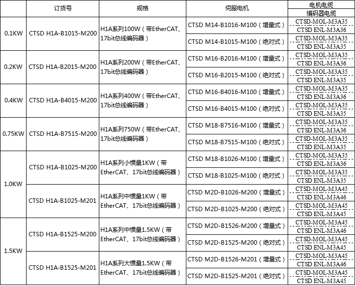

订货数据:
    即日起开始供货啦!欢迎登录官网查询或者来电咨询,合信技术服务热线400-700-4858。
