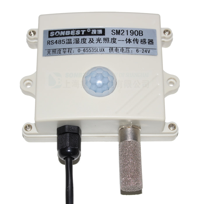

产品图片
外形尺寸
SM2190B、光照度、变送器、RS485、MODBUS-RTU、温湿度、SHT10、照度计
