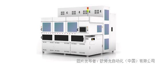

有一条纺织品烘干流水线,在启动流水线工作后,纺织品被依次送入烘干槽,经过指定时间与温度的烘干后,再依次被传送出烘干槽。
