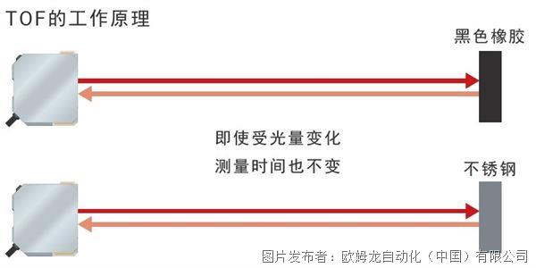

采用TOF方式,可稳定检测各类工件
TOF方法通过时间差测量距离,受工件的颜色和材料影响较小。此外,由于受光量对TOF的影响也不大,因此即使是黑色橡胶等低反射率工件,也能实现远距离检测。

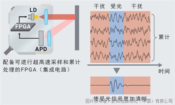

超高速采样和欧姆龙累计处理
对通过每秒100亿次的超高速采样获得的约1000万项数据进行累计处理,使受光波形更加清晰,并将干扰降至更低,从而稳定检测微弱的光。

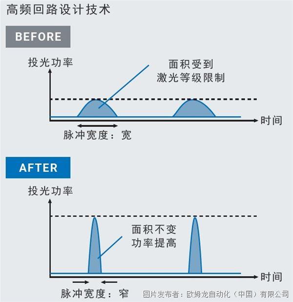

使用1级激光,保障安全
在1级激光的限制范围内照射较强的投光功率,再结合最新设备和高频回路设计技术,可将激光的脉冲宽度控制为更窄。由此可减少保护作业人员安全和设备的措施,同时也能使设备更加紧凑,节省成本。

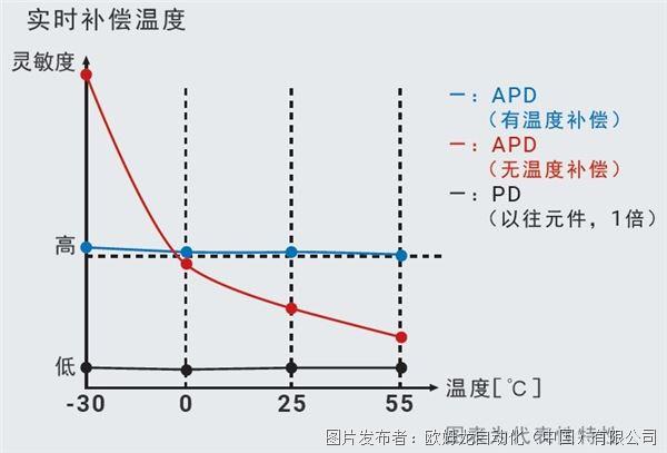

高灵敏度受光元件控制算法
配备可检测出微小受光量的高灵敏度APD*2。利用传感器内部的温度元件实时补偿温度,可抑制温度导致的特性变动,实现稳定检测
*2. APD : Avalanche Photo Diode(高灵敏度受光元件)

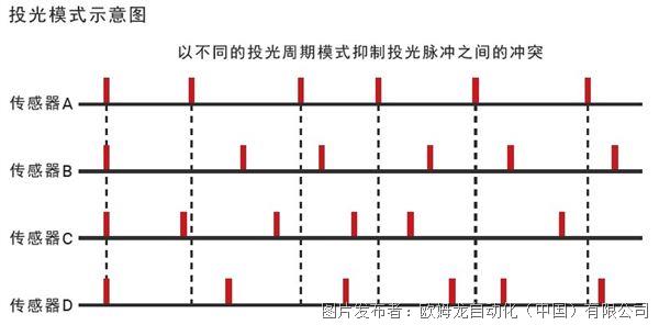

助力实现自动防止相互干扰功能的技术
每台传感器均有可防止相互干扰的投光模式。通过特别设计,即使发生误动作,也可通过手动设定应对。
