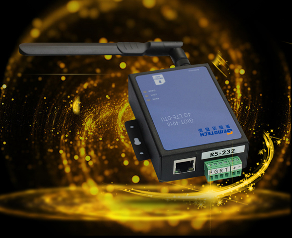

Gemotech GIOT-4010 4G LTE DTU适应无线网络的发展,为工业设备的无线通信提供更大通信带宽,更多类型的通信接口,让数据采集和视频监控通过一个4G DTU来实现,让PLC远程下载程序变得简单易行,满足客户的新需求,集智达推出GIOT-4010 带VPN功能4G DTU。

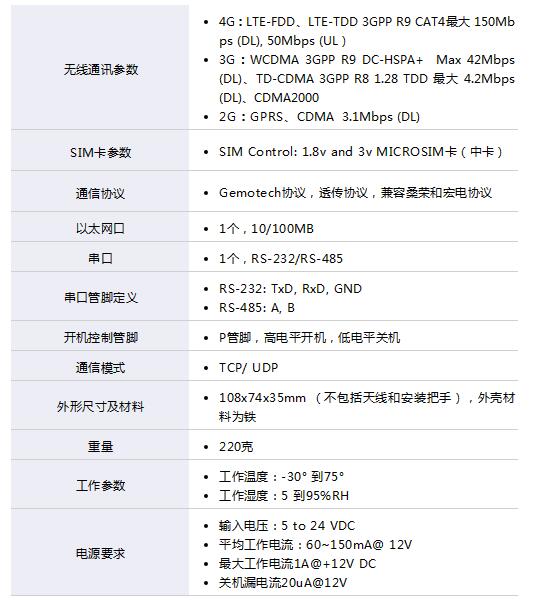

★ 主要功能特点 ★ 全网通,支持七模通信制式:LTE-FDD、LTE-TDD、TD-CDMA、WCDMA、CDMA2000、CDMA、GPRS 。 1路10/100MB以太网口,1路串口(RS-485/RS-232), 通过串口配置DTU的各项参数 。 串口通信功能:支持Gemotech协议、兼容桑荣和宏电协议,连接组态软件方便可靠。 路由上网功能:DTU可以作为路由网关,让其连接的以太网设备与internet建立通信。 虚拟服务器功能:支持外网设备访问内网服务器的应用程序。 VPN通信功能:可以通过Gemotech云平台实现网关穿透,直接和用户计算机组成VPN网络,网络视频通信如身临其境。 具有Modbus TCP和RTU协议的转换功能:通过网口连接PLC等以太网设备变得易如反掌 。 具备网口和串口同时通信的能力 。 在线网管:通过Gemotech netview网管软件实现在线管理。 ★ 技术参数 ★

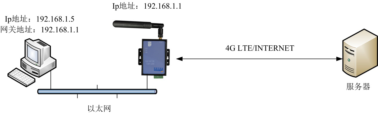

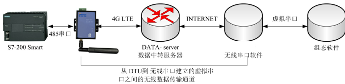

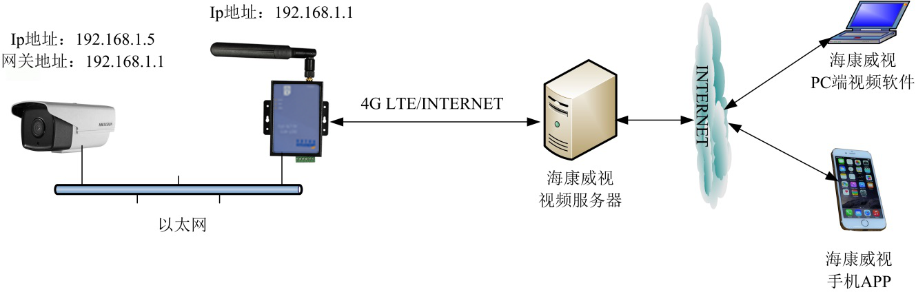

串口通信 在4G DTU设置服务器地址和端口,选择报文协议,可以连接各种串口设备,实现远程监控。基于modbus rtu协议通过串口通信实现的PLC远程监控,系统示意图如下:网口通信 1.路由上网如上图所示,计算机或者其他网口设备可以通过4G DTU(如同路由器的上网功能)连接internet。内网设备的网卡IP地址和4G DTU的IP地址需要处于同一网段,网关地址设置为4G DTU的IP地址即可,特别注意要设置DNS服务器地址,常用的国内DNS地址:223.5.5.5/223.6.6.6,180.76.76.76等。 4G DTU具备基本的防火墙功能,可以设置允许或者限制通信端口来实现用户的安全策略。 可以连接网口视频监控设备,实现视频远程监控,系统示意图如下所示:

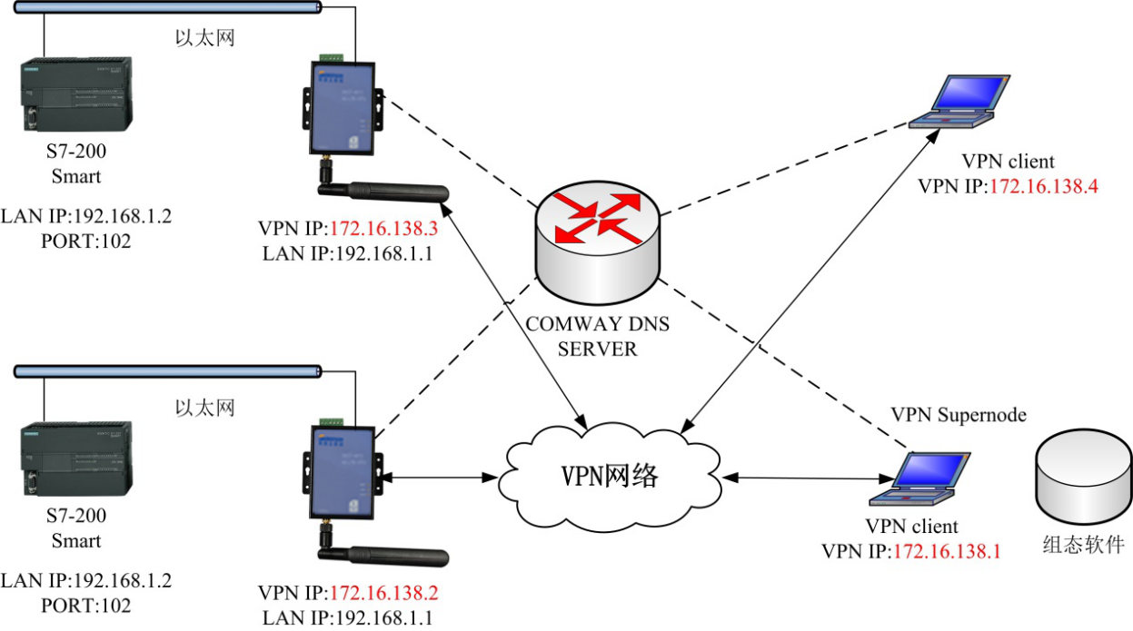

2. VPN通信 利用Gemotech VPNHUB软件建立基于4G和INTERNET的VPN网络。 VPN网络可以理解为在计算机端安装了一个虚拟网卡,通过此虚拟网卡建立了一个基于VPN网络的局域网。 网口PLC如西门子S7-200 SMART通过VPN网络实现远程监控。 网口PLC如西门子S7-200 SMART通过VPN网络实现程序下载。综合应用案例 1. 串口+网口 串口连接现场设备,网口连接视频监控设备,实现数据和视频共同监控。

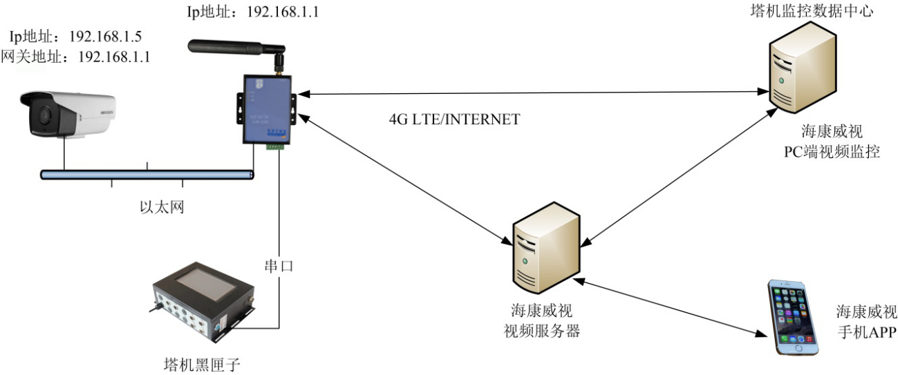

2. 网口VPN+网口路由上网 网口PLC和网口摄像头连接在同一网段,通过4G DTU分别通过VPN网络和INTERNET连接各自的服务器,实现数据监控和视频监控。
