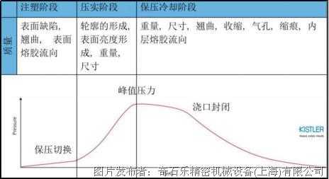

1. 模腔压力变化与注塑件品质
       注射阶段与注塑件的表面质量、表面分子/纤维排布直接相关,例注射速度过快会造成熔体剪切作用加剧,容易造成熔胶降解,产生气痕等缺陷;压实阶段对应熔体的重量、尺寸等,峰值压力过低会造成尺寸变小,重量不重,产生缩水等缺陷,反之压力过高会造成飞边、尺寸超公差上限等缺陷;保压冷却阶段影响产品的重量、尺寸与翘曲变形等特征,如保压时间过长会造成过填充,造成翘曲变形超标,保压时间过短会造成填充不足,产生缩水、尺寸超公差下限等缺陷。
