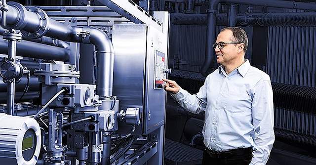

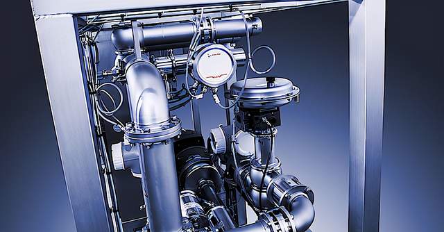

布署实施毫不费力
Flex-Blend 系列采用紧凑的平台安装系统,其中配备所有必需的电气和机械组件。产品交付前均已进行预配置、连接和工厂测试,只需简单连接和现场修改即可使用。告诉我们您的空间要求:Flex-Blend 可以作为单独的模块交付,无需焊接即可轻松安装。

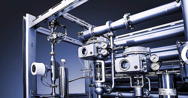

直接控制关键参数
可以利用 Flex-Blend 控制混合比例,同时可以快速响应过程变化和干扰。在宽工作范围内提供最高动态控制精度和准确性,确保生产高效运行。Flex-Blend 采用优化的控制器结构和控制阀设计,通过调节CO2注入量和添加的脱气水量来控制浓度。

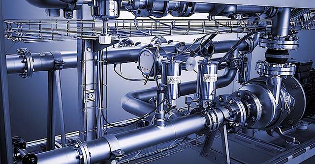

适合所有饮料的广泛配量范围(0.1 g / L 到 7 g / L CO₂)
Flex-Blend 可确保在宽配量范围内完全混合和溶解,适用于所有具有 0.1 g / L 到 7 g / L CO2 配量要求的饮料。它使用并联控制阀以最高精度支持宽配量范围。集成泵、高效的 CO2 喷射器和尺寸合理的混合配置共同确保高性能。
内置安东帕传感器——确保整个生产过程质量可靠
配备光学 CO2 传感器 Carbo 520 的安东帕 Beverage Monitor 5600 是 Flex-Blend 的一部分。传感器的测量和响应时间短,能够快速精确控制混合和配量。
维护和运营成本低
所用传感器均无需维护,减少了检查和更换磨损零件(例如弹性体)的工作量。阀门和泵易于检修,可实现快速维护。
