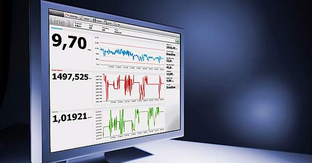

此外,可以使用分析软件 Davis 5,通过电脑屏幕、控制室或校准实验室直接获取数据记录和质量报告。使用此软件您可以带来以下好处:
  • 统计评估生产线性能和产品质量,具有可追溯性
  • 追溯校准和调节活动以及数据,获取测量质量可靠的证据

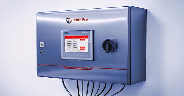

实施示例:用于润滑油调合的运动粘度监测
安东帕的运动粘度监测模块配备粘度传感器 L-Vis 510 或 L-Vis 520 和密度传感器 L-Dens 7400,可确保在工艺条件下实现动态粘度、密度和温度的连续高精度测量。内置控制器根据 ASTM D341 在参考温度(例如 40 °C 和 100 °C)下计算运动粘度:
  • 通过连续采样获得稳定的结果,不受流量、压力和温度变化的影响
  • 使用带 7 英寸触摸屏的控制器,操作安全便捷
  • 提供质量监控和联锁功能
  • 提供现场总线连接,支持远程操作
  • 提供适用于危险环境的运动粘度监测版本
