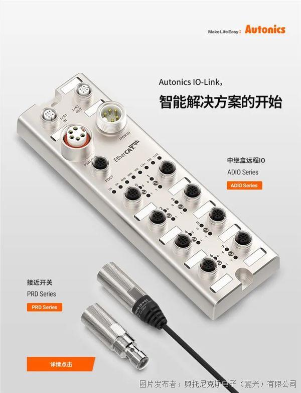

ADIO系列远程I/O中继盒在主站(如PC或PLC)与从设备(包括传感器和执行器)之间传输各种输入和输出信号。
IO-Link主站型ADIO-ILD可以将信号从从设备(IO-Link、标准 I/O)交换到工业网络协议(EtherCAT、EtherNET/IP、PROFINET)。
中继盒还具有IP67和IP69K防护等级,具有更高的耐用性。
主要功能
• 上位通信协议: EtherCAT,EtherNet/IP,PROFINET
• 下位通信协议: IO-Link ver. 1.1 (端口等级: Class A)
• 外壳材质: 锌压铸
• 防护等级: IP67,IP69K (EtherCAT通信型型号)
• 菊花链连接(网络通信及电源电压)
• 各端口最大输出电流: 2A
• I/O端口设置及状态监控(线缆短路/断开,连接状态等)
IO-Link主站型远程I/O中继盒
ADIO系列可用于交换子设备信号,包括IO-Link通信和标准I/O至EtherCAT,EtherNet/IP和PROFINET通信。

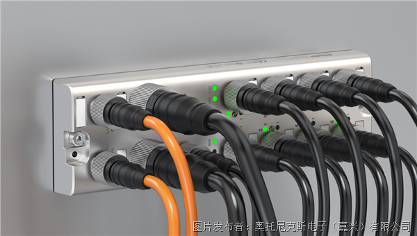

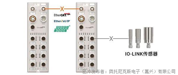

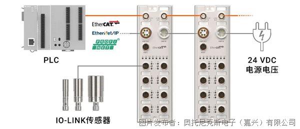

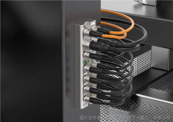

菊花链结构,接线便捷
电源和网络通信采用菊花链方式连接,便于维护和接线。

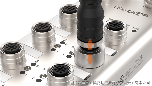

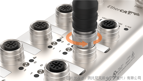

支持推拉式接插型
ADIO系列同时支持标准接插型和推拉式接插型,更易于连接和维护。
标准接插型
推拉式接插型

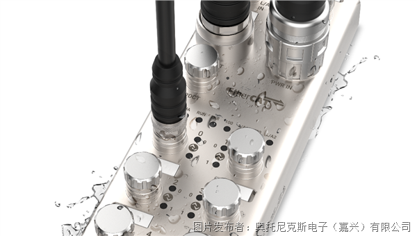

锌压铸外壳及IP67,IP69K防护等级
锌压铸外壳提供出色的耐冲击能力,IP67,IP69K防护结构即使在潮湿或多尘的环境中也能稳定无误地运行。
IP69K仅适用于EtherCAT通信类型型号

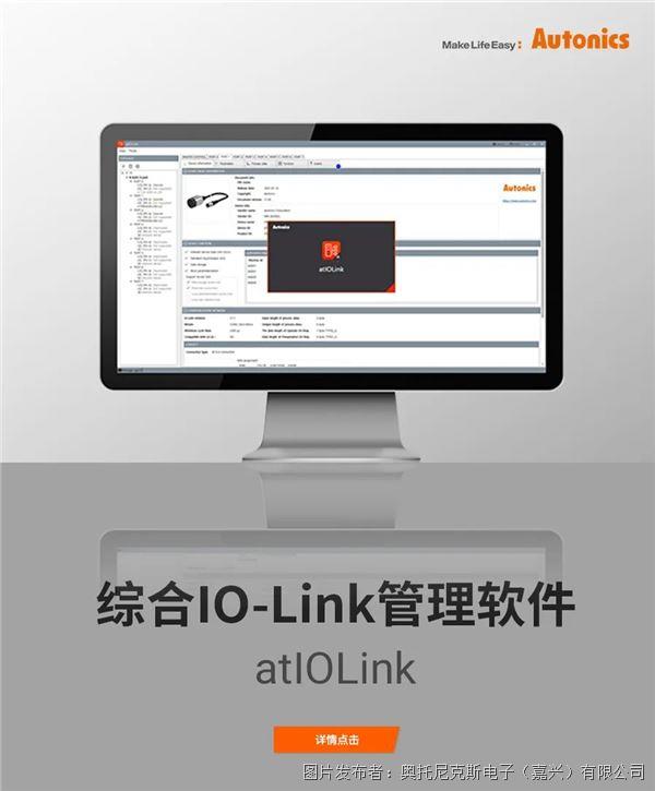

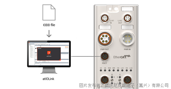

提供IOLink专用软件
atIOLink是一款综合性的IO-Link管理软件,用户无需连接PLC,即可通过PC轻松设置、诊断和管理IO-Link设备。

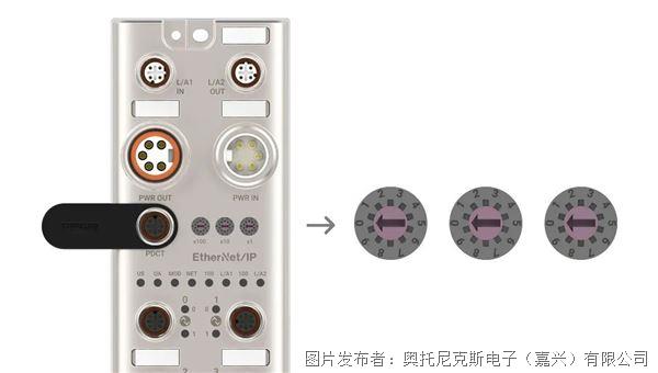

支持IP地址设置
在EtherNet/IP和PROFINET型号中,可以使用旋转开关手动设置IP地址,无需连接到PC。

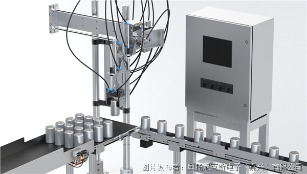

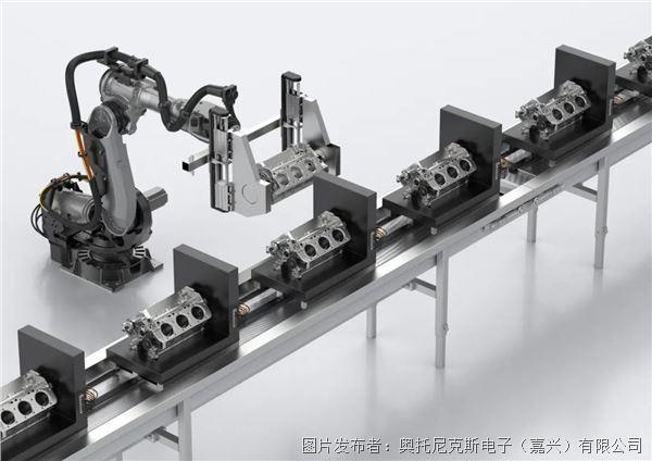

应用案例

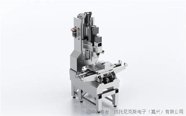

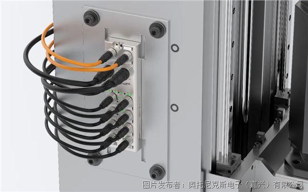

机床行业 | 机床
远程I/O中继盒可用于在机床中传输I/O信号。
汽车行业 | 汽车零部件制造
远程I/O中继盒可用于有灰尘和油污的环境。
食品/饮料制造 | 运输输送机
远程I/O中继盒可用于在输送线上传输I/O信号,布线更简单,抗干扰能力更强。
综合IO-Link管理软件atIOLink是Autonics独有的端口设备配置工具(PDCT)。atIOLink软件可用于设置、诊断和维护IO-Link主站和IO-Link从设备,具有直观且用户友好的图形用户界面。
主要功能
• IO-Link主站端口
 - 轻松监控已连接的设备并设置端口动作模式及功能
• IO-Link从设备参数设置
- 当IODD文件可用时,IODD文件中定义的参数设置可用于更改IO-Link设备参数
- 当IODD文件不可用时,可以使用IO-Link设备中定义的索引和子索引来更改IO-Link设备参数
• IO-Link设备实时监控
- 可实时监控IO-Link设备的输入/输出过程数据
• IO-Link设备维护
1) 数据存储
- IO-Link设备参数可以保存在IO-Link主站中
- 连接多个设备或更换IO-Link设备时可以使用数据存储功能
2) 恢复出厂设置
- IO-Link设备可恢复出厂设置
