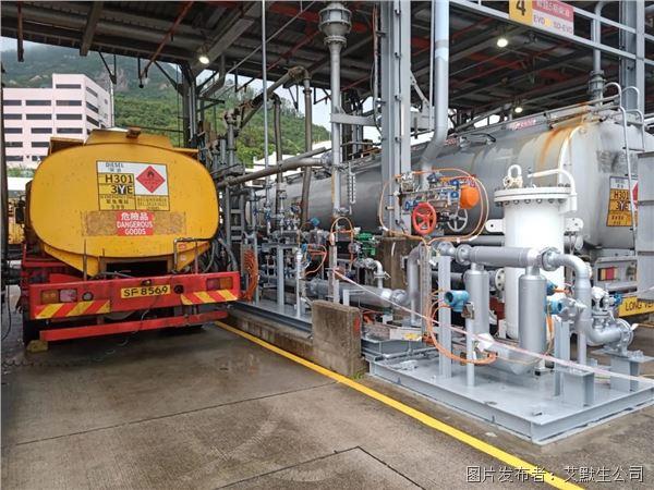

近期,艾默生在香港某库区成功实现了生物柴油与普通柴油的在线精准配比定量装车,不仅展现了其在复杂工况下的高精度与稳定性,更以一站式解决方案为绿色燃料的规模化应用提供了标杆案例。

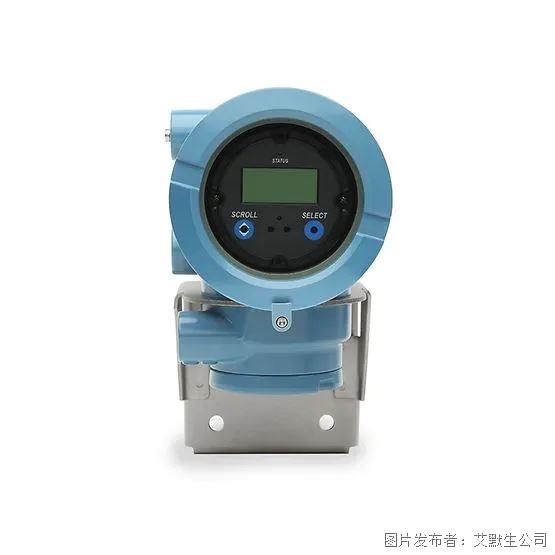

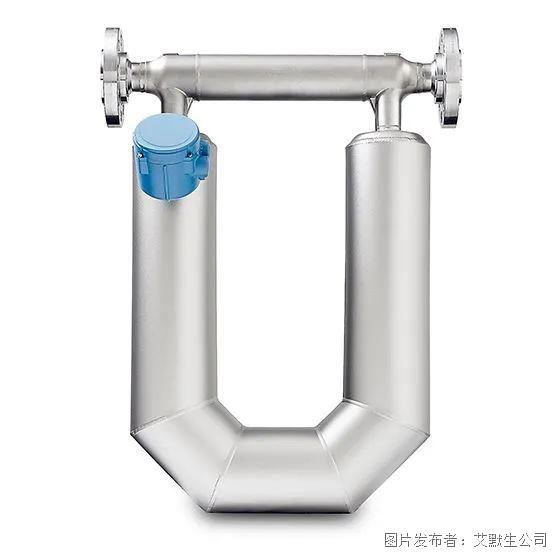

艾默生定量装车橇采用Micro MotionTM CMF系列质量流量计搭载2700变送器,通过直接测量流体质量流量,精准测量生物柴油和普通柴油的瞬时流量,精度高达±0.1%。测量数据通过OIML R117国际认证,支持海关、环保部门在线核验。

基于配比物料质量流量的准确计量,艾默生装车橇系统实时监测流量、密度、温度和压力的变化,调整阀门开度和混合速率,经混合器均匀混合后,实现精准的在线配比装车。
3、高效交付
艾默生提供从设计、制造到调试的全程本地化服务。从原料入库、装配制造、质量检测到装车发运,全流程闭环管理确保项目按期交付。
装车橇采用模块化结构,涵盖过滤、计量、调节、混合等全流程,满足工艺流程和控制逻辑的需求。合理的橇座工艺装配优化橇座空间,适配香港库区空间受限的工况。设备的防护等级与耐腐蚀材质,保障了在湿热海洋环境下的长期稳定运行。
