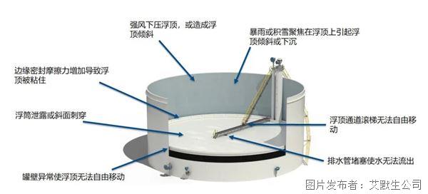

浮顶储罐是一种常见的大型工业容器,其浮动顶盖随液位升降,可减少气体空间,降低蒸发损失。然而,使用中可能出现浮盘倾斜、卡盘或沉底等异常,这些问题与溢罐一样,可能引发安全事故和环境污染。

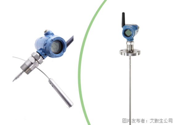

罗斯蒙特3308
无线导波雷达液位计
世界首台无线导波雷达液位计-基于成熟的无线HART技术,用跳频技术和加密算法,确保数据传输的安全性和稳定性。
安装简便-电池供电,无需接线,即插即用,不动火,不清罐就可完成。
妙招:在浮盘上的支撑杆孔洞安装3308无线导波雷达液位计完成升级改造。

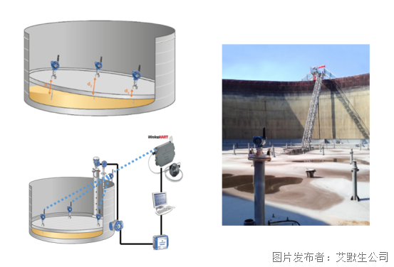

利用浮盘支柱的开口孔或呼吸阀的冗余孔,安装至少三台罗斯蒙特3308无线导波雷达,这是一个通过电池供电的全无线解决方案,在不动火,不清罐的状态下实现了过去无法实现的测量,圆满完成任务。
    ●雷达导波杆(缆)通过支撑杆的开口孔穿过浮盘进入液体产品可以测量浮盘到液体表面的距离,通过对比3个测量值,来判断浮盘的整体浮动情况和浮盘是否过低。
    ●可提供组态报警采取措施。
    ●方便的接入罐区无线通讯网络,无需其他设备。

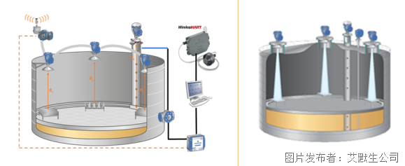

选用罗斯蒙特非接触式雷达液位计系列,配合有线或无线通信技术进行监控。
选用三台5408雷达安装在罐顶用于浮盘监测,彼此之间的安装距离相等。在每台5408雷达的正下方放置反射板(保证不受干扰),通过比较3个雷达测量数据来获取浮盘倾斜度。
选用一台5900雷达安装在储罐导管上测量液位,来判断浮盘与液面的高度差,确保浮盘始终保持高于液面(如图)。
图:外浮顶和内浮顶罐顶安装非接触式雷达液位计
这种非接触式解决方案大多数无需停罐 即可安装,也可以与多点温度传感器配合使用,计算API标准净体积。通过无线和/或有线方式将数据传送至控制室。
