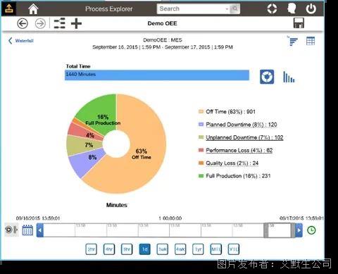

🔹  实时获取产线OEE数据,以及OEE处于异常状态的根本原因。
🔹  监控和分析批次生产的状态稳定性,确保生产质量。
实时获取产线OEE数据:
该系统基于AspenTech实时数据库InfoPlus.21(简称IP21)构建,  IP21的 AspenOne Process Explorer Analytics 内置了OEE模块,助力用户洞察设备的可用性、性能和质量。通过深入了解设备可用性、性能和质量,用户可以将注意力集中在高价值问题领域,提高设备正常运行时间、效率和利用率。
图:OEE界面示意图
图:产线生产时间流向分布

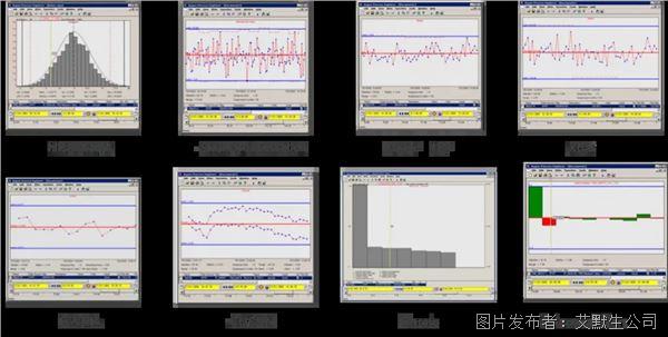

统计过程控制(简称 SPC,全称 Statistical Process Control)是一种借助数理统计方法的过程控制工具。它对生产过程进行分析评价,根据反馈信息及时发现系统性因素出现的征兆,并采取措施消除其影响,使过程维持在仅受随机性因素影响的受控状态,以达到控制质量的目的。IP21的SPC模块自带常见SPC图表模板,开箱即用,方便设定SPC的参数和控制限。
图:IP21的SPC图表
