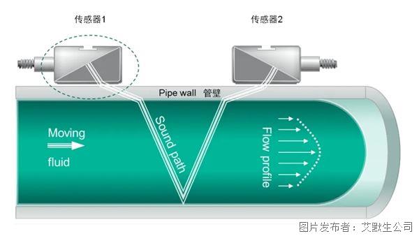

因此,该公司选择了安装在管道上的Flexim非侵入式超声波流量计,该设备使用从一个传感器交替发射到另一个传感器的超声波信号。物理量由超声信号的传输时间决定;传输时间差与流速成正比。微处理器控制整个测量周期,并验证信号的测量可用性和可靠性。噪声信号被消除。
非侵入式流量计的好处是显著的:在流量计安装后立即收到流量测量结果;仪表诊断显示安装正确;精确的零点稳定性;正确计算高流速和低流速的流量总和;三年稳定的仪表诊断;安装后无需维护。
