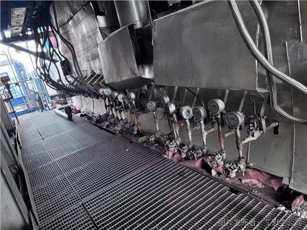

1、改造前:机械压力表,需要现场读取数据

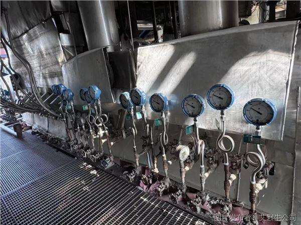

2、改造后:无线压力表,数据实时可见

用户现场有7台裂解炉,198根文丘里管,现场仅配置了24块压力变送器,其它均为就地压力表。在裂解炉高温运行过程中,操作人员每班次通过手动抄读现场压力表读数并进行数据对比,这种方法不仅工作量大,且存在响应延迟和人为误差的风险,无法满足对所有炉管的全过程监控需求。近年来,已有多起同类乙烯裂解炉因未能及时掌握炉管状况而导致事故的案例。因此用户想利用裂解炉切换的机会,在文丘里管后新增压力监控测点进行技术升级改造。

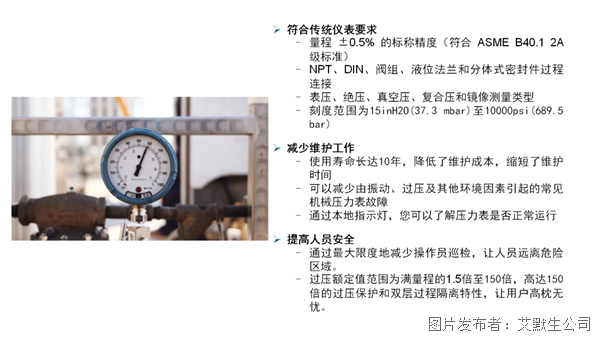

一款高精度、耐过压的无线电子压力表WPG
采用成熟的压力传感器技术,通过更换传统压力表中阻碍报告或显示正确压力信息的机械部件,(更多技术干货,见“一表非凡,测压体面过人”链接推文),将电子变送器的优点与传统机械结构的实用性相结合,可提供准确、可靠的压力信息。
采用了 4.5 in. (114 mm) 大端面,便于现场观察,而且支持无线 HART 通信协议,可将压力读数和状态指示信息发送到主机系统,以供客户进行选择。

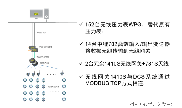

整个项目罗斯蒙特提供将近170台无线设备,从传感器技术到数据通讯系统,再到远程监控平台,具备整合各类技术和系统能力的罗斯蒙特将创新与可靠性有机结合。(如图)
