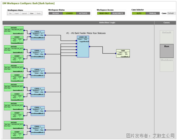

动态报警设计:减少无效报警
利用AgileOps动态报警管理模块根据装置开停车以及不同生产负荷下的报警需求对报警参数进行动态调整,状态的识别和切换均由系统自动完成。
 AgileOps动态报警状态逻辑识别/切换窗口

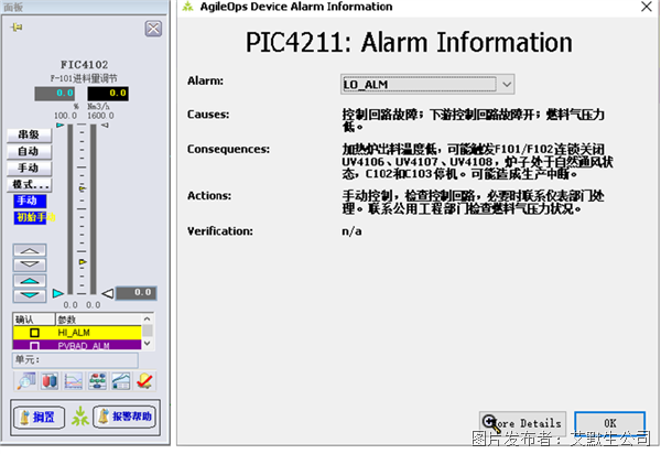

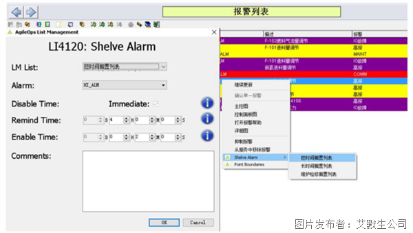

报警搁置:减少报警滋扰
 DCS操作员站报警搁置弹窗

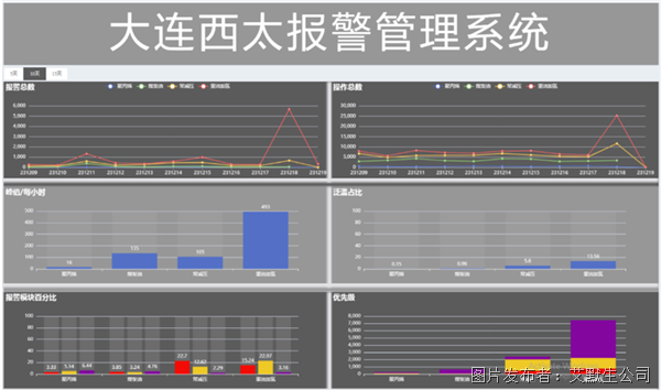

报警系统性能监控:满足操作员和各级管理人员对报警信息的需求
全厂各装置报警系统性能参数对照报表

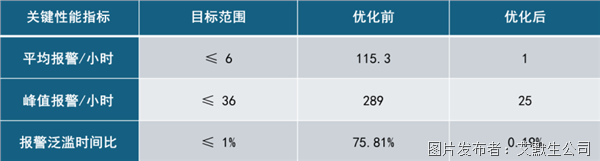

     成效显著
 ISA18.2标准和国标GB/T 41261-2022中定义了多个性能指标,帮助工厂对报警系统的健康度进行评估和分析。大连西太选取了平均报警/小时、峰值报警/小时以及报警泛滥时间比作为本厂的报警系统关键性能指标。
全厂各装置报警系统性能参数对照报表
