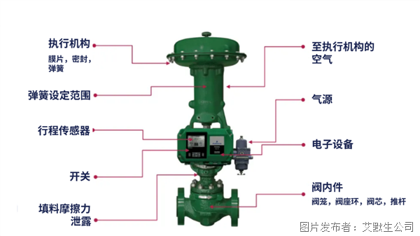

在优化的以可靠性为中心的维护计划中,这三种策略都有相应的应用。对于一些非关键阀门,由于故障成本非常低,因此用到坏再修也未尝不可。预防性维护对于低至中等关键的阀门也是有利的,因为这种方法避免了频繁的停机时间和意外故障。基于状态的维护对于其余中等到高度关键的阀门可能是个好选择,这种方式能够确定阀门的状态,这就是智能阀门定位器三大警报发挥作用的地方。
该图显示了控制阀的常见功能故障点。几乎所有费希尔智能阀门定位器的基本诊断都可以检测并警报大多数故障,但前提是它们必须被启用、配置和监控。
