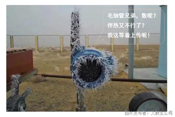

众所周知, 在低温环境尤其是深冷状态下,电路板和组件的工作范围是相对有限的。实际上,很多电气设备更适合在稍冷的天气里工作。导体电阻下降,这种温度和电阻的关系使电阻式温度传感器和热敏电阻的传感技术成为可能。然而,当复杂装置(例如:A/D 转换器和现场设备变送器的其他元件)超出适度范围,问题就开始出现。在我国北方, 冬天温度最低温度可达 -40°C 。这些低温环境温度能对设备和人员产生影响,造成测量误差,严重者可能引发中毒、火灾、爆炸等安全事故。
传统解决方案是大量使用伴热系统和加热仪表柜。然而,伴热系统往往涉及复杂的设计、施工和维护,给冰雪季节的仪表工程师们带来了不小的挑战,也留下了深刻的记忆。

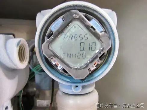

艾默生罗斯蒙特 3051系列变送器的设计用于在温度降至 -40 °C 的情况下运行,然而有些情况还会低于这个温度。该变送器可以指定低温启动选项, 保证在低至 -60 °C 时启动。
图:室外低温运行下的3051系列变送器

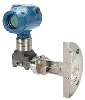

带两种填充液的罗斯蒙特3051S宽温变送器
允许使用两种填充液,一种针对工艺温度进行了优化,另一种针对环境温度进行了优化。两者可以根据应用和环境进行定制,实现可用于温度高达 410 °C或低至 -105 °C的现场工况,无需伴热或其他保护方法。
图:使用两种填充液的宽温变送器

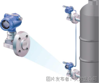

消除引压管的3051S电子远传(ERS)™
采用数字化差压液位架构,通过电子方式将两个3051S压力传感器互联,压力传感在单个电源回路中进行同步,对差压、液位和体积进行计算。
图:ERS 技术使用两个以电子方式连接的变送器来去除传统的引压管线。
如图:在设备底部和顶部,使用了二个变送器。顶部变送器会测量顶部空间压力,并通过电子方式将测量结果发送到位于底部的主变送器。
ERS 技术消除了人们对长引压管线的需要,以及相关的伴热或所需的维护工作,从而可以确保从设备顶部获得准确的读数。ERS 系统还可以提供设备顶部独立的压力读数。所有数据都是由位于储罐底部的变送器所发送,因此只需要与主机系统有一个连接即可。
