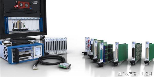

作为品英Pickering集团全资子公司,以及自动测试领域的开关专家--品英仪器(北京)有限公司为参加本届论坛的嘉宾们特别准备了用于低空航空器的航电和电池系统进行验证的过程中的多种仿真方案和测试系统,包括:高速差分信号故障注入开关40-200、高通道数BMS测试系统、PXI 10W程控电阻模块40-253、超大规模开关矩阵40-562B系列、PXI/PXIe微波继电器模块40-782B、PXI/PXIe LVDT/RVDT/旋转变压器仿真模块41-670、PXI 6通道电池仿真模块41-752、超便携仿真/开关系统解决方案60-105、多通道热电偶仿真器41-761、PXI 12x2高压电源矩阵40-332和高电压舌簧继电器产品系列,以及线缆等产品。
 Pickering的40-200和40-201系列,是专为差分数字信号通道设计的物理层故障注入模块。40-200系列适用于CAN,FlexRay等120Ω特征阻抗的通讯端口;40-201系列适用于以太网、AFDX等100Ω特征阻抗的高速数字通讯端口。该产品系列可以快速构建对高速数字信号通路的物理层故障注入测试。在航空航天等领域的高可靠性控制单元的研发和验证阶段,高速可靠的故障注入测试是验证控制单元可靠性的重要环节,Pickering的该系列故障注入开关产品为此类HILS测试提供了一种快捷、高效、低成本的解决方案。
 Pickering基于PXIe平台设计的模块式BMS测试系统,采用统一的弹性软件平台,能够充分利用Pickering充足的功能模块资源,在系统内集成电池仿真模块、温度仿真模块、程控电源模块、通讯模块、故障注入模块等资源。可以对航空电子(包括低空航电)、新能源汽车、储能等行业的BMS产品进行快速功能验证。
 40-253程控电阻模块具有1个通道,可在1.5Ω和925Ω之间灵活设置阻值,为每个通道需要承载最高10W功率的应用,提供了一个简单的解决方案。该产品具有多种电阻范围可满足大多数功能测试系统的需求。每个通道都能够模拟由线路或负载故障引起的系统中可能出现的短路或开路情况。
 Pickering已经发布了多个超大规模开关模块系列,40-562B是其中的典型代表。该系列包括了上百种不同型号,包括4行、8行、16行、32行,与若干种列数的灵活组合。在构建较大规模的测试系统时,可以根据实际需要选择规模最适合的产品,在开关规模、电气性能、产品价格之间取得最佳平衡。该系列采用多槽PXI模块的外壳与不同数量开关子卡的结构形式,最大程度提高灵活性的同时,也提高了大规模矩阵的射频性能,组合体模拟带宽可达8MHz以上,远超级联多个单槽模块的方案。
 40-782B(PXI/PXIe)微波继电器模块包含一个或两个微波换向开关单元,能够在 50Ω下切换最高18GHz的频率,并通过前面板安装的高品质的SMA 连接器进行连接。虽然这些模块专为微波应用而设计,但它们在整个射频频谱中也有许多用途,比如要求极低的插入损耗和超高的隔离度的应用。
 PXI/PXIe LVDT/RVDT/旋转变压器仿真模块41-670系列是功能强大的多功能、高密度、高性能位移传感器仿真仪器,可以以极高精度仿真各种LVDT(直线可变差动变压器)、RVDT(旋转可变差动变压器)、Resolver(旋转变压器)。在航空电子系统的原型验证阶段,用仿真器替代实体传感器对接电控单元,可以高效验证电控单元的性能参数,还可以不增加额外成本验证对各项参数极限的响应。配合故障注入开关等产品,能够快速构建易用的HILS系统。新一代的仿真模块可以全面仿真4/5/6线方式接线的LVDT/RVDT/Resolver传感器,精确同步输出信号与激励信号的相位,最大程度接近实体传感器的特性。对Resolver的仿真可以实现最高13万转/分钟的超高转速,最大程度满足航空航天、汽车及国防等关键行业对高性能伺服系统测试的极致需求。
 41-752是6通道的电池模拟器可仿真多个电池的电压变化过程,多个仿真电池串联总电压可达1kV,适用于新一代BMS快速验证。41-752每个通道能够为负载提供最高7V的电压和300mA的电流。每个通道相互之间完全隔离并且与地也完全隔离,从而通道可以被串联起来仿真以堆叠结构排列的电池。>1kV隔离屏障允许41-752用于构成较低功率版本的电池堆。41-752可以被用作6个通道完全隔离并且每个通道都带有独立的检测线的电源。
 60-105超便携机箱系统,适配Pickering的数千种PXI开关模块和传感器仿真器模块,软件工具以及海量的信号连接装置,可以快速构建高可靠性、低成本、长生命周期的桌面信号仿真系统或高性能开关系统。该机箱系列提供2槽和4槽版本,无需额外的PXI控制器模块,通过以太网、USB或WiFi实现对功能模块的控制,也可以通过RS-232进行免驱动操作。
 Pickering的信号仿真家族的明星产品--40-761系列热电偶仿真器,可以高精度仿真常见的各种热电偶传感器的输出。也可以用作高精度直流电压基准。该产品极高的响应速度使其在各种基于实时系统的HILS测试中得到了广泛的应用。
 40-332 PXI 12x2高压电源矩阵专为需要高密度高压功率继电器开关的应用而设计,具有高达5A的电流承载能力、1000VDC/1000VAC峰值冷切换和110VDC/250VAC热切换。40-332提供12x2或6x4矩阵配置,可通过前面板安装的37针高压D型连接器进行连接。
 Pickering集团旗下Pickering Electronics公司是知名的高电压舌簧继电器制造商,供应上千种舌簧继电器产品,应用于航空、航天、半导体等领域的仪器设备,以及各种高端生产制造设备。Pickering Electronics公司创始于1968年,数十年持续开发升级,凭借庞大的产品库、卓越的产品品质树立起了高品质舌簧继电器的行业标杆。67/68系列是耐压可达10KV级别的高压继电器,可切换最高7.5KV的信号。最新可根据用户需求提供定制服务的600系列,耐压更是高达20kV,可切换电压高达12.5kV,同时支持引脚间距、飞线方式等适配用户场景的定制需求。
