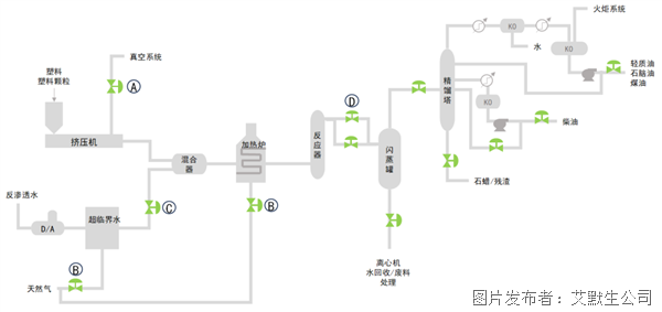

有几家大型化工公司正在寻求热解方案,其中大多数公司已为其工艺申请了专利。图1是一个通用的热解工艺流程图,显示了大部分主要化学步骤。毫无疑问,由于是新工艺并且在不断改进中,所以每个工厂都有一些变化,但总体工艺流程是相似的。

热解装置适用于几乎所有类型的塑料,这在处理多种多样的原料时具有特别优势。输入的塑料确实需要与所有非塑料污染物分离,所以可能需要进行一定程度的进料处理(未在图1中显示),以去除纸并冲走岩石、砂砾、食品污染物等。由此产生的塑料通常被研磨成更小的碎片并送入挤压机。
在挤压机内部,使用电加热器和来自挤压机螺杆的机械热来加热塑料。塑料熔化并混合成均匀混合物。在此过程中可能会发生一些氯相关气体的排气。
下一步可能因工艺不同而不同,但至少有一个主要的热解工艺将融化的塑料与超临界温压下的水混合。这改善了所得流体的换热,并有助于带走仍可能存在于进料中的大量污染物。然后将产生的水/塑料混合物依次通过加热器和反应器,这个过程提供了将塑料分解为多种碳氢化合物成分所需的时间、温度和压力。
来自反应器的过热加压混合物经过减压阀后进入闪蒸罐。这可能是整个工艺流程中最具挑战性的部分,因为该过程存在大量的排气、高压降、高温和多种化学组分的流体。
水和未反应的固体将从闪蒸罐底部排出,并进行离心以回收水和处理未反应的废物。过热碳氢化合物将进入蒸馏塔,蒸馏塔将碳氢化合物分离为柴油燃料、轻馏分/石脑油/煤油和石蜡。水也将被分离并回收利用。

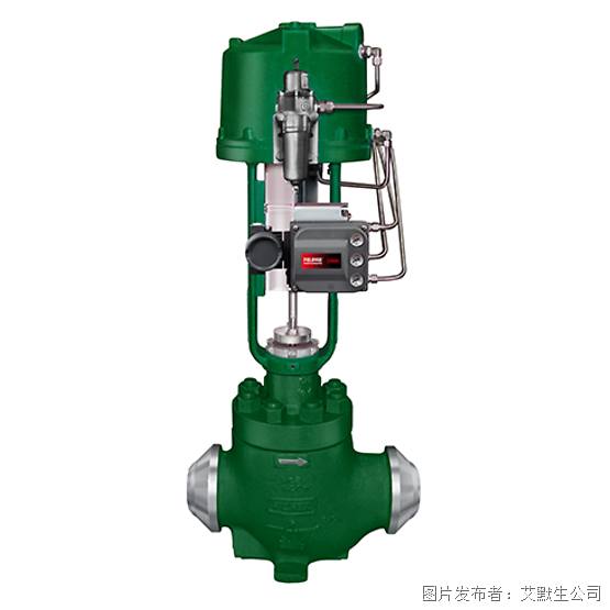

控制燃烧器入口天然气的阀门(图1中的B)应选择更高级的定位器,以提供可靠的控制。温度控制对于间接式燃烧器尤为重要,尽管进料流量和原料不断变化,但间接式燃烧器必须保持出口温度的稳定。带有更高级定位器、低泄漏填料以及降噪阀内件的单座截止阀(图2)将是一个很好的选择。

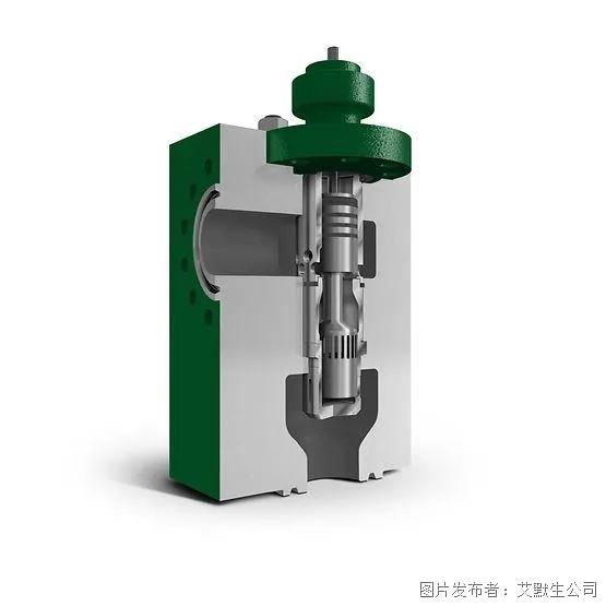

控制混合器入口超临界水的阀门(图1中的C)必须仔细确定尺寸并进行选择。由于标准尺寸计算可能不适用于该应用,因此很难确定阀门尺寸。阀内件和阀体的设计必须能够承受高温高压,并且在启动条件下可能会遇到非常高的压降,这可能会导致气蚀问题(图3)。内部组件的设计和选择必须慎重,因为该温度范围可能会产生热膨胀问题。

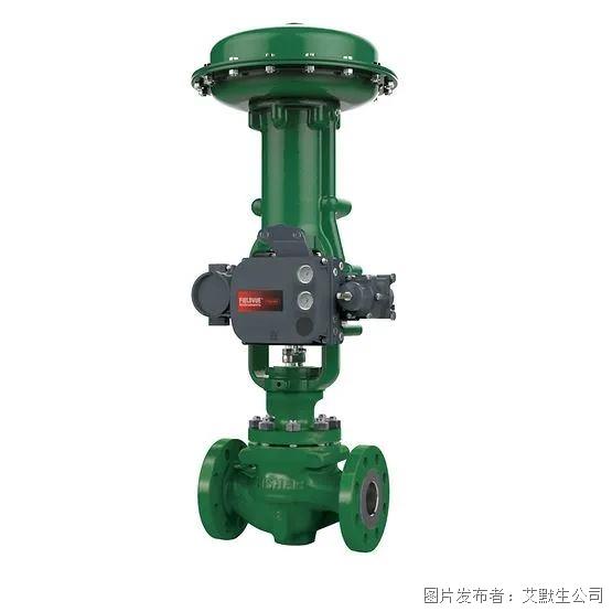

闪蒸罐进料减压阀是该工艺中最具挑战的应用(图1中的D)。这些阀门面临高温高压、大量排气以及蒸汽、液体和一些未反应固体的三相混合物的严酷工况,而后者往往造成阀门堵塞。该工况下可能出现高压降、高流速、腐蚀以及可能的化学腐蚀。由于该应用中阀门损坏的可能性,许多工厂配置两个并联阀门,允许他们在维持生产过程的前提下一用一备。
减压阀是工艺的核心,必须慎重选择(图4)。阀内件必须能够处理大量排气、液体和一些固体。由于会遇到高速侵蚀、气蚀和化学腐蚀,因此选择合适的材料至关重要。最后,阀门会随着时间的推移而损坏,所以设计阀门时必须考虑到维护。
