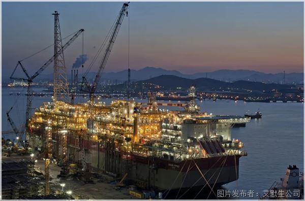

FPSO作为海上浮式生产储油船,被称为“海上油气加工厂”,用于海上石油、天然气等能源的开采,加工处理成合格的原油和天然气等产品,并进行储存和外输。原油和天然气的外输计量橇是FPSO中至关重要的组成部分,计量橇需要以优异的稳定性和合理的空间性,为海洋石油的外输计量提供可靠的保障,因计量误差和系统稳定性造成的偏差都会造成贸易双方的巨大损失。
数十年以来,艾默生一直积极参与到全球的各类FPSO项目中,和全球知名EPC(MODEC, Fluor, COOEC等)合作,为全球大量业主/油服公司(Shell, BP, CNOOC,Petrobras,Exxon Mobil)的FPSO项目提供了涵盖各类流量计、阀门、变送器、分析仪表的计量橇装系统。艾默生长期如一的高品质产品,专业化的工程设计,严格的生产质量控制,快速专业的售后服务赢得了用户的一致好评。

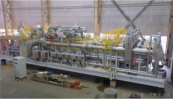

用于原油和天然气外输的计量橇装系统是一套包括贸易计量、标定、比对、自动取样和介质品质分析的综合系统。艾默生作为专业的计量系统生产商将从以下方面为用户提供优质的服务:
1、先进的测量仪表
艾默生的质量流量计、超声波流量计、阀门、变送器、分析仪表及控制系统等产品,凭借其优异的性能在复杂的海洋环境和FPSO的生产工况下,仍能保持优异的测量精度;
2、在线自校验诊断
艾默生的计量设备具备在线自校验诊断功能,无需拆卸仪表即可对设备的工作状态进行实时监测和诊断。通过对流量计性能趋势的预判,做到避免设备突发故障导致的计量误差和生产中断,保障了FPSO计量系统的连续稳定运行;
3、项目需求把控
精准理解和遵循客户的项目规格书要求,熟悉FPSO使用地的当地规范和国际规范(ASME, AISC, AWS, API, IEC, ATEX, PED, MID 等);
4、工程计算
通过管道应力计算、结构分析、重心计算,起吊布置计算等工程设计,确保橇装的结构安全可靠、空间可控;
5、选型计算
通过计算软件(仪表计算书,不确定度计算,本安回路计算,体积管选型计算,压损计算等),确保仪表设备选型、整撬压损符合项目要求,且经济可靠;
6、施工质量控制
通过对电气施工、焊接质量控制、无损检测,内外涂层施工规范的把控,确保整体橇装生产的质量水平,满足客户长周期使用的稳定性;
7、船级社取证
具备多年和全球各大船级社(CCS, ABS, DNV, LR, BV等)合作的丰富检验,熟悉船级社的相关规范和取证流程,及时取得项目所需的相关认证;
8、服务团队
近200名国内专业工艺,仪表,阀门,软件工程人员熟悉FAT,SAT的调试流程及疑难点,快速处理现场问题并提供长期远程诊断和技术支持;
9、项目经验
多年的FPSO项目经验,确保每个FPSO项目的执行和投产顺利;
10、海外资源
拥有亚太、欧洲、南美各区多个办事处工程服务和工厂资源,可提供海外现场技术支持和服务。
