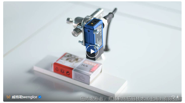

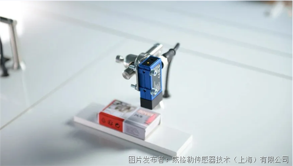

威格勒 GM04 光泽度传感器可区分哑光面和光亮面,从而可靠监测涂漆或涂胶以及干燥状态。GM04光泽度传感器可以在多种行业实现应用,比如在制药行业用于密封标签检测,在汽车行业用于检测油、喷剂、蜡和粘合剂的存在,在食品行业用于检测透明薄膜和包装的存在。
●工作范围:5-40mm
●输出:PNP 常开触点/PNP 常闭触点
●接口:IO-Link 1.1

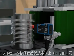

检查光亮罐头盒上的标签存在性
在包装行业,使用热胶贴标机将标签贴在罐头盒上。为了确保标签完成质量,必须检查标签是否正确贴在相应的罐盒上。为此,会在输送段旁安装一个带有激光的光泽度传感器用于检测标签的存在性。

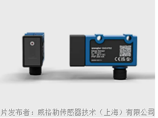

紧凑型 M 结构形式,高防护等级
适用于各种行业的应用需求
紧凑型 M 结构形式的多样化应用可能性;
工作范围为 5 - 40 mm 时能够稳定识别物体;
在 –25 至 +60°C 的极端温度范围性能可靠;
IP67 防护等级 – 有效防尘防水。

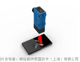

可靠性高区分光亮和哑光面
光泽度可灵活调节
可靠区分光亮面和哑表面,适用于多种应用;
由于光泽度可灵活调节,可最大程度适应不同的材料;
即使在振动或倾斜时,张角也很大,性能稳定;
功能原理几乎不受距离影响,可在不同的距离实现稳定检测。

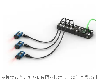

免费wTeach2软件
通过IO-Link实现附加功能,光强度输出和状态监控
