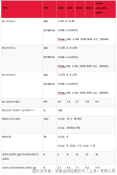

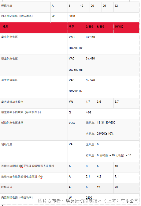

     Gold Oboe是超紧凑,超高效的智能伺服驱动器,可直连三相或单相交流电源。
     G-OBOE峰值功率超过 10,000W,超快响应,高带宽, 1:2000 的电流环路动态范围和内置制动电路,是一款优秀的伺服驱动器,适用于需要极高动态响应、极高精度、平滑度和极低速度处理与快速运动相结合的应用。
     内置智能风扇运行(10A/230、13/230、6/480、10/480 型号)仅仅在必要时启动,从而显著延长风扇使用寿命。
     控制供电和 24VDC 风扇需要辅助 24 VDC 电源。
     使用 EASII 工具软件轻松设置和整定驱动器。基于 Windows 的应用程序便于用户快速简单地配置伺服驱动器,实现电机和机械负载的优秀效能。
Gold Oboe  的亮点:
●“直连电源”的网络伺服驱动器
●最高 3x270VAC 和 3X530VAC 交流输入电压
●Gold 系列核心运动控制技术
●高再生制动功能
●高效率 ≈98%
●高伺服性能,高电流、速度、位置环带宽
●实时确定性网络通信:EtherCAT、CANopen
●主机通信:USB、Ethernet
●支持多种编码器反馈用于单闭环、双闭环以及龙门配置
●先进的整定、滤波和分组增益增强动态性能
●快速平滑矢量控制正弦波换相
●使用 Elmo Application Studio 软件工具轻松设置和整定
●STO,安全扭矩关断
●符合安全、环保和 EMC标准:IEC61800、UL508c、UL60950、EC61800-5-2
●电气规格
●物理规格
