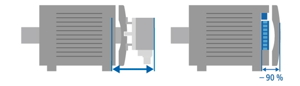

 ● 超紧凑安装:仅11mm安装深度和ø48mm最大轴径兼容性,无需联轴器或复杂密封设计,节省空间的同时简化安装流程。
