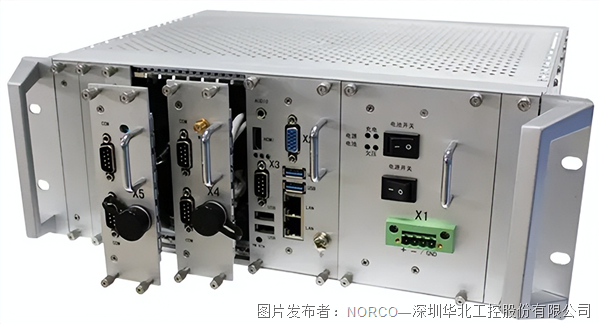

产品推荐:FLX-2100
FLX-2100是华北工控打造的标准3U无风扇可上架工业整机,支持Intel Socket G2 Mobile Sandy/Ivy Bridge i7/i5/i3处理器,可选搭载Intel QM67/QM77桥片,具备高性能计算与低功耗特性。板载1*DDR3 SO-DIMM内存插槽,并支持SATA2-2.5寸硬盘/CF卡可选RTM方案,满足大内存的产品要求。
FLX-2100具备高速网络通讯能力,支持2*千兆网口、2*USB2.0、2*USB3.0接口和3*COM接口,支持多设备互联互通。整机还配置了丰富IO接口可灵活增加各种应用模块板卡实现多重扩展,包括:
· VGA+HDMI主板模块外部接口;
· PBP-09C05提供5*扩展槽;
· PBP-09C05P提供5*扩展槽支持PCIE和PCI扩展;
· AFC-964 扣板可引出2*USB,1*串口,1*VGA,1*SPEAK-OUT,1*MIC-IN,1*POWERSW,1*CF卡插座;
· ACP-134S 可扩展1*2.5寸SATA硬盘接口;
· ACP-309S 可扩展3*2.5寸SATA防振硬盘接口;
· AFC-953 可扩展2*串口,4*GPIO,1*USB2.0,1*LAN,1*SPEAK-OUT;
· AFC-983U可扩展出8*USB3.0接口;
· AFC-952 扣板可引出2*USB,1*串口,1*HDMI,1*SPEAK-OUT, 1*POWERSW,1*CF卡插座。
FLX-2100满足云轨车载智能控制的高可靠性和抗干扰需求。其采用模块化设计,满足-30℃~80℃宽温作业要求,并具备抗震、防尘、抗电磁干扰等坚固耐用特性,支持冗余设计,可保障系统持续稳定运行,并方便调试和维护。兼容Windows、Linux操作系统,使用AMI EFI BIOS,UBOOT二次开发技术、ARM\CPLD\MCU\EC应用技术等,易用性更强,切实解决了客户需求。
