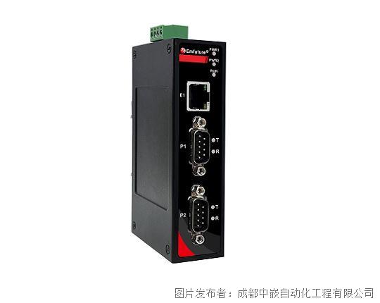

产品概述和特点:
EIA-310系列导轨式嵌入式计算机基于RISC架构工业级处理器构建,支持1个10/100Mbps自适应工业以太网、2个RS232/485串行通讯接口、内置带后备锂电池的RTC、蜂鸣器、温度传感器及硬件加密电路等,可为用户提供强大的运算能力和灵活多样的通讯模式。
EIA-310系列产品CPU采用高性能、低功耗、小体积的嵌入式微处理器,主频为300MHz,内嵌64MB DDR2 SDRAM和256MB NAND Flash存储器。设备支持双电源输入端口,所有串口独立光电隔离,尤其适用于对可靠性和现场适应性要求较高的应用场合。
EIA-310系列产品结构设计紧凑,支持导轨式安装,外壳采用高强度工业铝合金材料,具有IP40防护等级。
EIA-310系列预装嵌入式Linux操作系统,为用户软件开发提供了一个开放、高效的软件平台,结合自主开发的中间件API,可方便、高效的完成应用程序开发及交互调试。
★工业级嵌入式微处理器,300MHZ主频64MB DDR2 SDRAM,,256MB Flash
★1个百兆工业以太网接口
★2个RS232/485光电隔离串口
★内置实时时钟(RTC),带后备锂电池,内置温度传感器及硬件加密
★内置蜂鸣器
★支持双电源供电输入
★预装嵌入式Linux操作系统
★支持-40~80℃C工业宽温应用
