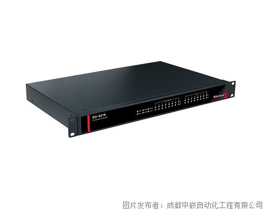

EU-6216系列机架式嵌入式计算机基于高性能RISC架构工业级嵌入式微处理器构建,支持2个100/1000Mbps光/电自适应工业以太网络接口,4个10/100Mbps自适应工业以太网接口、16个RS232/422/485光电隔离串行通讯接口、1个Console端口、2个CAN、12个DI、2个DO、12个AI、2个AO、内置大容量SD存储扩展槽、带后备锂电池的RTC、蜂鸣器、温度传感器及硬件加密电路等,可为用户提供强大的运算能力和灵活多样的通讯模式,标准19英寸1U高度机箱坚固耐用,便于安装。
EU-6216系列产品CPU采用高性能、低功耗、小体积的工业级嵌入式微处理器,内嵌512MB DDR3 SDRAM和1GB Flash存储器,强大的运行能力和丰富的通讯端口,非常适合于边缘计算、协议转换或现场通讯管理等应用。
EU-6216系列预装Linux嵌入式操作系统,为用户软件开发提供了一个开放、高效的软件平台,结合自主开发的API中间件函数,可方便、高效的完成应用程序开发和交互调试。
★工业级嵌入式微处理器,800MHz主频512MB DDR3 RAM, 1GB Flash
★2个千兆工业以太网接口,光/电可选
★4个百兆工业以太网接口
★16个RS232/4221485串口
★1个Console端口,用于系统监控
★2个CAN2.0B接口
★12个DI,2个DO
★12个AI,2个AO
★内置大容量SD存储扩展槽
★内置实时时钟(RTC)及蜂鸣器
★内置温度传感感器及硬件加密
★预装Linux嵌入式操作系统
★19英寸1U高度机架式安装,无风扇设计
★支持-40~80℃C工业宽温应用
