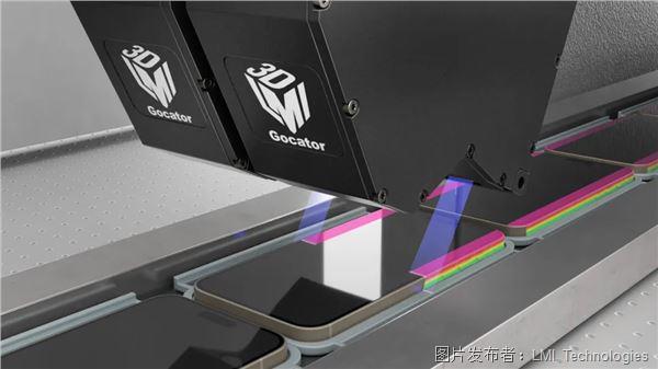

突破高反光、透明材质检测难题
手机玻璃因其高反光和透明特性,在数据采集过程中容易产生噪点和检测盲区。Gocator 6300系列采用创新的光学设计,配备高数值孔径定制镜头,能够有效解决这一技术难题,确保获得清晰、准确的检测成像效果,显著提升了在复杂表面条件下的数据采集质量,为玻璃检测提供了可靠的解决方案。

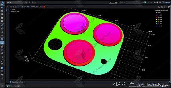

G6系列扫描点云图
远心平行光设计:最大限度地减少遮挡和改善反射可能造成的模糊,优化微小缺陷和边缘检测。
优化的光学校准方法:能有效抑制高反光带来的信号干扰,全面优化曲面和高亮目标物的扫描数据。
高分辨率、高数值孔径的定制镜头:具备更强的集光能力和更大的角度兼容性,获得最佳数据质量。
