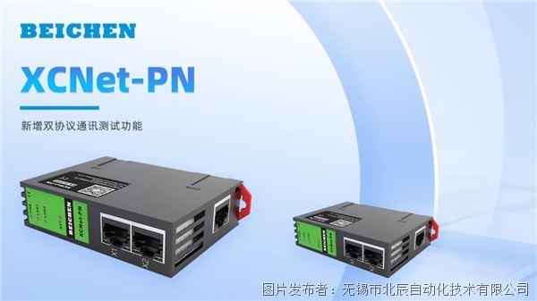

XCNet-PN是一款专为西门子自带以太网接口的 PLC(S7-1200、S7-1500、S7-200 SMART )设计的高性能协议转换网关,不仅具备网络耦合器的跨网段(IP地址转换)功能,还支持S7TCP、Modbus TCP主从站通讯协议,最多可支持32个上位机同时访问。基于搜索和参数设置工具BCDevice,XCNet-PN新增了Modbus TCP和S7TCP双协议的通讯测试功能,可实现西门子网口PLC的通讯测试。

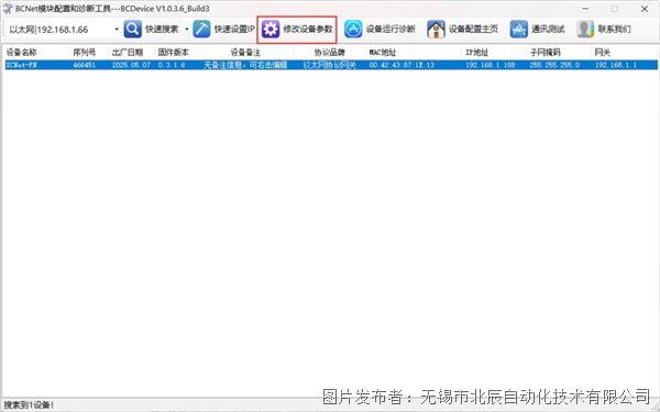

打开工具BCDevice V1.0.3.6,搜索并选中XCNet-PN,点击修改设备参数。

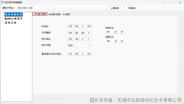

在LAN1接口参数中,填入PLC的IP地址“192.168.0.100”,LAN1为中转IP,和PLC处于同一网段,填入LAN1 的IP地址 “192.168.0.188”,LAN1的网关“192.168.0.1”。

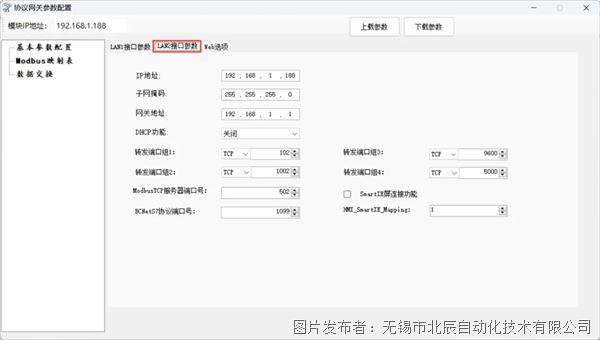

在LAN2接口参数中,LAN2为转换后的IP,连接上位机软件,LAN2的IP地址“192.168.1.188”,转发端口1为TCP方式,端口号为102,Modbus TCP端口号为502。

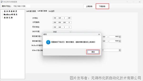

下载参数,完成模块网络参数配置。

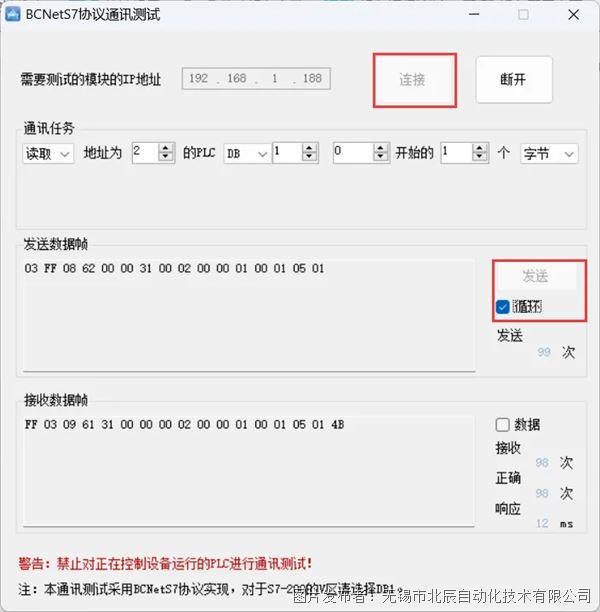

02、S7TCP协议通讯测试

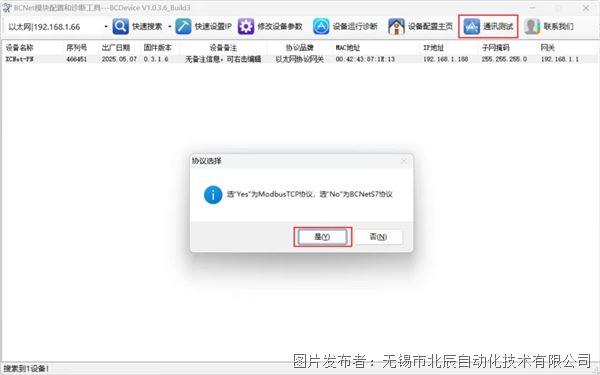

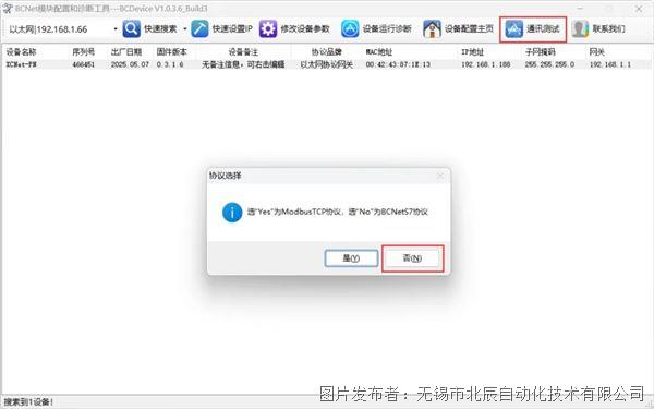

点击通讯测试,在对话框中选择“否”,进行BCNetS7协议(兼容S7TCP)协议通讯测试。
在通讯测试界面,点击连接,勾选循环,点击发送,可看到返回的DB1块的数据。

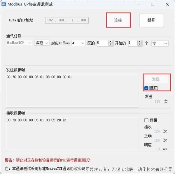

03、Modbus TCP协议通讯测试
点击通讯测试,在对话框中选择“是”,进行Modbus TCP协议通讯测试。
在通讯测试界面,点击连接,勾选循环,点击发送,可看到返回的400001的数据。
