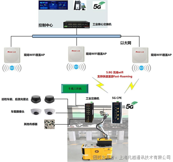

1) 车载网络层:
车载交换网络: 采用 DIN 卡轨式安装的交换机,结构紧凑,抗震动,适应车载环境,负责连接 AGV 上的摄像头、激光雷达、传感器、机械臂控制器和车载工控机,构建 AGV 内部的有线局域网。提供稳定的内部数据交换。
数据流向: 车载交换机汇聚的数据统一传输给 5G CPE,由 CPE 根据预设策略(如数据类型、网络状况、目标地址)智能选择通过 5G 蜂窝网络或本地 WiFi 网络向外发送。
2) 无线接入层:
l 技术选型:
Wi-Fi6 : 在车辆段、站台等相对开放或固定区域,Wi-Fi 6凭借其高带宽、低延迟、高并发连接能力成为优选。通过合理部署无线接入点(AP),可实现区域覆盖。
4G/5G (特别是5G专网): 对于长距离的隧道、正线巡检,5G网络是更佳选择。5G具有超低延迟(uRLLC)、大带宽(eMBB)和海量连接(mMTC)特性,能很好地满足AGV巡检需求。5G网络切片技术还可以为AGV业务提供专用通道,保障服务质量(QoS)。
l 网络部署:
AP/基站布局优化:通过精密的无线勘测和仿真,优化AP或微基站的部署位置、密度和功率,确保信号连续覆盖,减少切换盲区。
无缝漫游/切换:配置快速漫游协议(如802.11k/v/r )或优化移动性管理,确保AGV在不同AP/基站间移动时,通信链路平滑切换,业务不中断。
抗干扰设计:选择合适的频段,采用信道规划、波束赋形等技术减少干扰。
3) 承载网络层:
有线骨干网:通常采用工业以太网或光纤网络,连接无线接入层的AP/基站,汇聚数据并传输至控制中心,要求高带宽、高可靠性。
4) 控制与应用层:
运维管理平台/控制中心: 接收AGV回传的巡检数据(视频、图像、传感器读数),进行分析、存储、展示。向AGV下发巡检任务、控制指令、路径规划等。
数据分析与AI: 利用人工智能算法对回传数据进行智能分析,自动识别异常状态(如轨道异物、设备故障、温升异常等),生成告警和报告。

1) Wi-Fi6+5G融合:
Wi-Fi 6为主:在AP覆盖良好的区域(如车辆段、站台、隧道内大部分区域),优先使用Wi-Fi6网络,成本相对较低,带宽高。
5G作为补充/备份:在Wi-Fi信号盲区、需要跨覆盖区域调度、或对延迟有极高要求的特定任务场景下,启用5G连接。也可作为Wi-Fi链路的冗余备份,提高整体可靠性。
无缝漫游:部署的AP支持802.11k/v/r协议,配合车载Wi-Fi客户端,实现AGV在移动过程中<50ms的快速漫游切换,保证业务连续性。
2) 无线覆盖优化:通过专业的无线勘测和仿真,合理规划AP的点位、信道和发射功率,确保信号覆盖连续、强度足够,并最大限度减少同频/邻频干扰。
3) QoS(服务质量)策略:在交换机和路由器上配置QoS策略,优先保障控制信令、报警信息等关键数据的低延迟传输,其次是视频流和点云数据。
4) 网络安全:
采用WPA2/WPA3-Enterprise等高安全级别的无线加密和认证方式。
利用VLAN技术隔离AGV数据网、控制网和管理网。
在网络边界部署防火墙,实施访问控制策略。
对通过公网传输的数据(如使用公网5G)采用VPN加密。
5) 工业级设备选型:所有部署在轨道交通环境中的设备(AP、交换机、路由器)均选用工业级产品,具备宽温工作、抗震动、防尘防水(IP等级)、抗电磁干扰等特性。卡轨式交换机尤其适合AGV车载的紧凑和振动环境。

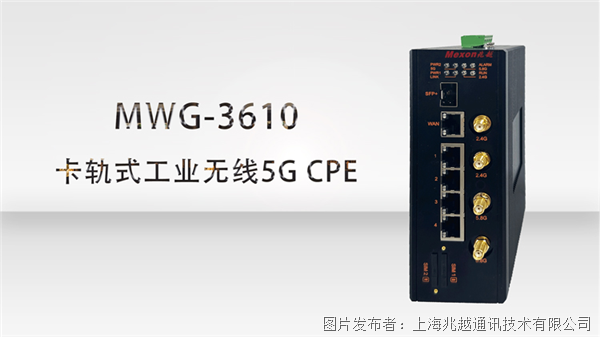

MWG-3610 卡轨式工业无线5G CPE
-  全网通支持电信、联通、移动5G网络
-  向下兼容电信、联通、移动4G网络
-  支持1个10G/1000M光口(WAN/LAN)
-  支持5个10/100/1000Mbps 网口
-  支持1个RS232或RS485凤凰端子接口
-  支持IEEE802.11a/b/g/n/ax,最高速率1800 Mbps
-  支持防火墙、NAT、ACL等安全策略功能
-  支持多种 VPN功能
-  卡轨式安装,防护等级IP30,适用于工业环境
-  供电DC 12V

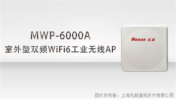

MWP-6000A系列 室外型双频WiFi6工业无线AP
-  支持IEEE 802.11a/b/g/n/ac/ax,最大传输速率1800Mbps
-  支持1个10G/1000M 光口,1个1000M网口
-  支持AP、Station、AP WDS、Station WDS、Wifi-son、WIFI探针等多种工作模式
-  支持信道自动选择,功率自动调节,配合MU-MIMO 技术,超强的抗干扰能力
-  IP67 防护等级及工业级设计,设备坚固耐用,适用于工业环境
-  工作温度-40~75℃
-  220V/AC、24V/DC、12V/DC、PoE受电可选

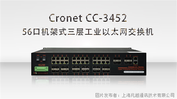

Cronet CC-3452 56口机架式三层工业以太网交换机
 最大支持48个10/100/1000M电口,8个1000M SFP扩展槽或者8个万兆SFP+扩展槽
-  支持MR-Ring快速环网(自愈时间<20ms),兼容STP/RSTP/MSTP生成树协议
-  支持芯片上的分组处理,巨帧支持12KB
-  支持ACL,对L2-L4层数据进行过滤
-  支持QoS,基于端口的流量监管, WRR、DRR、SP、队列调度算法、报文的802.1p
-  支持静态路由、策略路由、RIP V1/2、OSPF、IS-IS、BGP、虚拟路由冗余协议VRRP
-  支持IP组播PIM-SM、PIM-DM
-  支持IPv6路由 OSPFv3、BGP4、ISISv6
-  满足工业4级电磁兼容性,IP30等级,无风扇设计

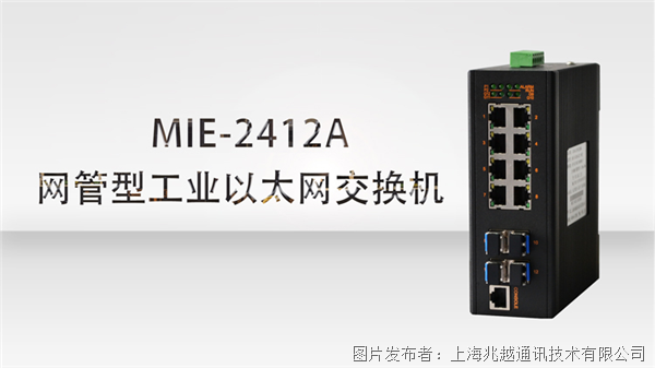

MIE-2412A 网管型工业以太网交换机
-  支持8个10/100/1000M自适应以太网RJ45接口,4个1000M SFP扩展槽
-  可选POE供电,支持802.3af/at供电标准
-  支持MR-Ring快速环网(自愈时间 < 20 ms),兼容STP/RSTP/MSTP生成树协议
-  支持Port-based VLAN,IEEE 802.1Q VLAN和GVRP协议
-  支持动态和静态链路聚合
-  支持IGMP Snooping和GMRP过滤组播封包
-  支持基于MAC 地址的端口锁定,防止非法入侵
-  支持SNMPv1/v2不同等级的网络管理协议
-  多种网管方式:Web、Snmp,Telnet,console
-  IP40防护等级,波纹式铝型材外壳,工业4级电磁兼容性设计
