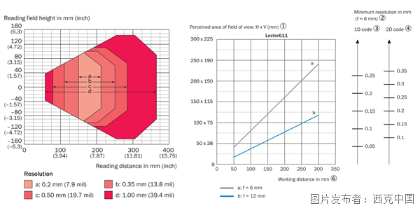

读码器的关键选型之一就是视野与条码最小模宽(又称条码分辨率),对于市面出货相对较大的CLV620系列产品,通常使用Lector611系列可做到读取范围相互兼容,如下图对比:
以常见的20~30公分读取距离为例,Lector611可以直接兼容超过九成的CLV620现场应用。
但611系列相机只能读取到30公分以内的条码么?并不是的,对于较大的条形码,例如0.5mm的二维码,Lector611可以在超过50公分的工作距离稳定读取。

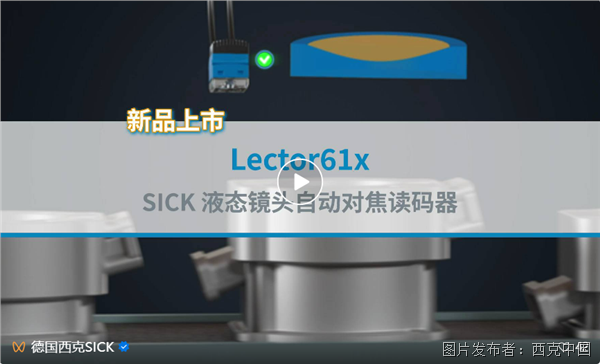

又如对于Lector611产品,在很小的外壳体积下搭载了ToF激光测距传感器,用户可以进行命令来获取到读码器到条码的距离进行无极工作距离切换,相对于需要外部额外传感器来进行工作距离切换的产品Lector611具有非常大的优势,如下视频展示:

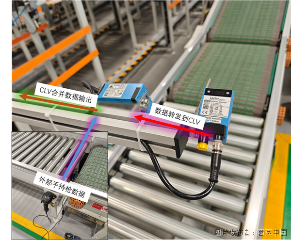

不想拆原有的CLV阅读器?安排!CLV6和Lector6可以实现并网工作,例如现场已有的CLV6系列产品稳定运行,出于经济和降低工作量考虑,若不希望拆除原有产品, 通过标准配件可实现Lector6读取二维码通过CLV6合并其读取一维码或单独转发到原有上位系统中,不更改上位系统和硬件接线增加读取二维码功能。
人工补扫
如果出现固定式无法扫码的场景,用户可以直接将手持的数据直接输入到固定式读码器中实现数据通过固定式进行转发,即:外部手持数据可以通过固定式直接输入到上位系统。
CLV6和Lector6产品除了可以支持西克常见的IDM系列产品,绝大多数的第三方手持产品也可以实现接入,可谓是“格局拉满”,案例场景如下图:
