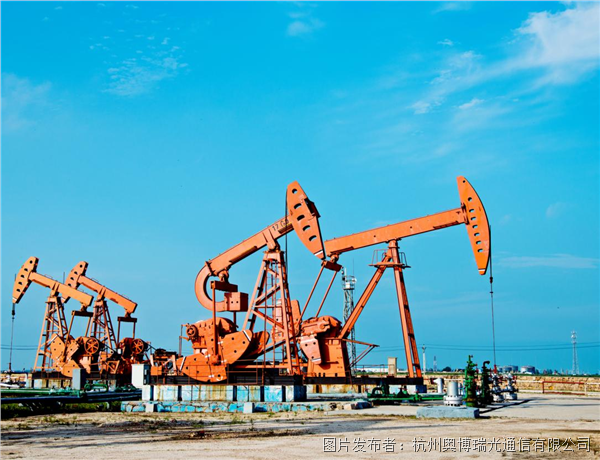

在能源安全上升为国家战略核心、“双碳”目标倒逼产业转型的双重背景下,中国油气行业正面临增产保供与绿色减排的艰巨平衡。传统油气田依赖高能耗、高人力投入的粗放模式——单井巡检耗时2小时,井站人工值守成本占运营总费用比例超过30%,且年碳排放量高达百万吨级。国家发改委《油气勘探开发数字化转型行动计划》明确要求:2030年油田无人值守率超90%,单位产量碳排放下降15%。
油田数字化建设面临的挑战
1、地理跨度与实时性矛盾  >>>>>>>
油田井站、管线分布常跨越百公里级,SCADA控制指令、紧急停机信号要求网络延迟低,对故障恢复的可靠性要求较高。传统网络冗余恢复耗时>1秒,故障可能导致生产中断甚至安全事故。
 2、极端环境适应性短板  >>>>>>>
通信设备需在高低温、电磁干扰、盐雾腐蚀的恶劣环境下稳定运行。例如海上平台常规设备因高湿盐雾环境故障率较高,而沙漠油田夏季地表温度可达70℃,对于通信产品的可靠性有较高的要求。
3、状态监控盲区,运维困难  >>>>>>>
钻井平台地处偏僻(特别是海上平台),通信设备的运行状态很难进行实时监控和维护。一旦设备出现故障,维修人员到达现场往往需要较长时间,且定位故障和修复的难度较大,这不仅影响生产效率,还可能带来潜在的安全风险。
  4、业务安全隔离不足  >>>>>>>
控制指令与视频流等业务通常在同一网络中传输,缺乏有效的安全隔离机制,由于没有清晰的安全区域划分,不同业务之间的互相影响也难以避免,会导致数据交互混乱、传输混乱,引发系统故障,影响油气开采的正常运行。
  5、非法接入风险高  >>>>>>>
偏远井站易遭物理入侵,非法接入设备可能导致控制指令被篡改,影响系统的正常运行。

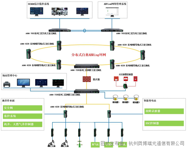

方案采用多层网络架构构建高可靠网络实现集中管控:
在前端接入层网络中部署AOBO 3510系列光纤收发器采用紧凑型工业级设计,可适应高低温、电磁干扰、盐雾等恶劣环境;其小巧的DIN导轨安装方式适用于空间受限的井口设备箱,节省部署空间。
汇聚层网络中部署AOBO 6220系列工业交换机,用于油气田多业务数据汇聚与冗余组网通过组建ABRing分布式自愈环网,承载油井的实时数据流传输,形成具备毫秒级故障自愈能力的冗余链路,全面保障站网络的稳定可靠运行。
核心骨干网采用AOBO 7032系列万兆工业交换机构建高速骨干网络,并通过VLAN和ACL策略实现业务安全隔离。同时该系列交换机具备强大的处理能力和丰富的接口,能够灵活适应不同的网络拓扑和业务需求。为了确保业务安全隔离。
后端管理中心可以通过ABView集中式网络管理系统,实现对整个网络设备的集中配置、监控和管理。运维人员可以通过该系统远程实时查看网络设备的运行状态、网络拓扑、设备性能指标和故障信息,及时发现并解决潜在问题,提高运维效率,降低运维成本。

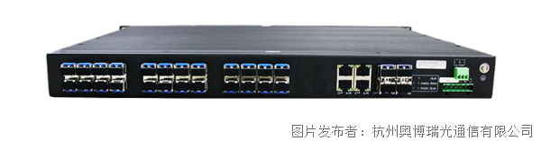

AOBO 7032系列
32口二/三层万兆机架式工业以太网交换机
✓ 最多可提供24个千兆光/电口、4个万兆SFP+光口、或4个Combo光电复用接口,为用户提供灵活的组网方式
✓ 支持静态路由、OSPF v2、VRRP等三层路由协议
✓ 支持IEEE802.1X、HTTPS、SSH、RADIUS、TACACS+等安全技术,增加网络传输的安全
✓ 支持VLAN、QoS、GVRP、LACP、RSTP/MSTP、IGMP Snooping、ACL等管理功能
✓ 支持SNMPv1/v2c/v3、Console、Telnet、Web等多种网络管理方式
✓ 支持基于SNMP的网管软件管理,实现集中式管理,自动拓扑发现功能等
✓ 支持全分布式极速自愈环ABRing协议,自愈时间<5ms,增强了系统的可靠性
✓ 支持ABView网管系统实现远程维护管理,批量升级、批量配置、一键自动拓扑
✓ 工业级无风扇设计,工作温度:-40℃~+85℃,IP40的防护等级

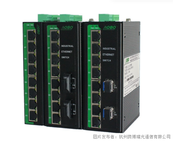

AOBO 6220系列
20口二\三层全千兆导轨式网管型工业交换机
✓ 最多可提供20个千兆以太网接口,为用户提供灵活的组网方式
✓ 千兆SFP接口,可以支持热插拔的LC光纤接口模块和RJ45电口模块
✓ 可选配ABPass断电光路保护功能
✓ 小于5ms的分布式极速自愈环ABRing®协议,增强了系统通信的可靠性
✓ 采用高强度封闭铝制外壳,IP40防护等级,无风机外壳散热,持久耐用,稳定可靠
✓ 无风扇设计,工作温度:-40℃~+85℃,IP40的防护等级,满足恶劣工业环境应用要求
3
AOBO 3510系列
全千兆非网管型导轨式工业以太网交换机
✓ 10个千兆以太网接口,为用户提供灵活的组网方式
✓ 支持可选PoE/PoE+供电功能,兼容符合IEEE802.3af/at标准
✓ 可扩展支持拨码开关功能,实现广播风暴抑制、一键VLAN、端口设置等
✓高强度金属外壳,IP40防护等级,-40℃~+85℃宽温运行,无风机外壳散热,持久耐用,稳定可靠
✓ 符合工业EMC四级标准要求,满足工业严苛恶劣环境应用
