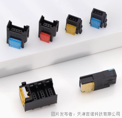

吉诺科技推出的E-CON 连接器,融合了快速压接技术与微型化设计,能在狭小空间内实现便捷快速的插拔操作。其卓越的空间适应性,为各行业在紧凑环境中实现可靠连接提供了优化解决方案,有效助力设备性能升级。

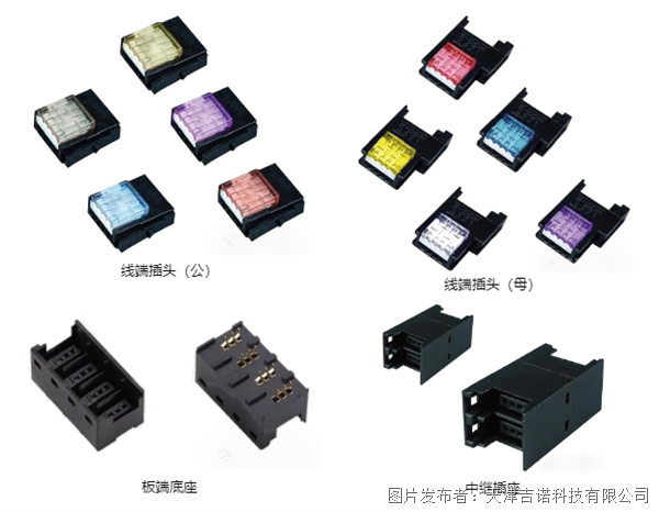

E-CON连接器分为线端插头、板端底座和中继插座,插头又分公插头和母插头(具体参考下图)。
外壳:主体部分(黑色)材质PA66,上盖(透明,彩色)材质PC,下壳(白色)材质PC。适用的线规范围26~20AWG,不同的线规对应连接器不同颜色的上盖(紫色PU/红色RE/黄色YE/蓝色BU/灰色GY)。
公母插头:3芯和4芯,可适用于大多数工业传感器线和I/O信号线。板端插座:3芯和4芯,细分为不同的组别:单组/2组/4组。中继插座:3芯和4芯,可同时接入4个插头,实现一入三出。

1. 操作容易、稳定可靠:多芯线缆无需经过特殊处理,只需将芯线插入线端插头对应的孔位中(孔位有数字编号),使用工具进行压接,即可连接
2. 省时省工、经济高效:可同功能替换各类孔型连接器、端子连接器:线对线、线对板的2芯、3芯和4芯的连接需求,省去剥线、打端子、组装工序
3. 兼容性能好:可兼容3M、Panasonic(松下)等品牌的E-CON连接器

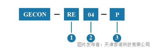

9. 产品型号:
▶ 线端插头型号:
① 颜色代码:
紫色PU:26~24AWG,芯线OD=0.6~0.8mm
红色RE:26~24AWG,芯线OD=0.8~1.0mm
黄色YE:26~24AWG,芯线OD=1.0~1.2mm
蓝色BU:22~20AWG,芯线OD=1.2~1.6mm
灰色GY:22~20AWG,芯线OD=1.6~2.0mm
② 芯数:
3芯:03
4芯:04
③ 插头类别:
公:P
母:S

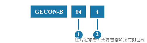

▶ 板端底座型号:
① 芯数:
3芯:03
4芯:04
② 组别:
1组:1
2组:2
4组:4
