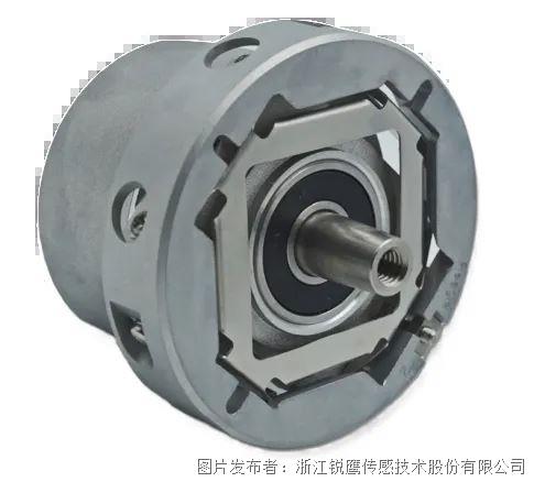

01、标准曳引机编码器
EROI52 正余弦编码器
可靠性提升:采用绝对值⽅案,可有效避免原始信号丢失带来的系统故障。
易用性提升:具备电子调零功能,现场更换编码器无需重新动态自学习。
兼容性提升:无缝兼容市场主流安装方式,便于无缝匹配。

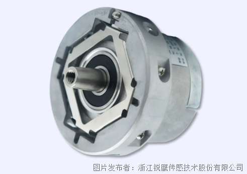

02、超薄型曳引机专用编码器
EROI42 正余弦编码器
尺寸更优:高度32mm,相比市场同类方案,高度及体积均有效优化,便于适配和安装。
选择灵活:可根据自身结构,自由选择不同安装尺寸的双弹片连接方式。

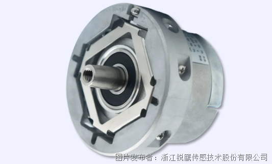

03、电梯通讯型绝对值编码器
EROA52C 光电绝对值编码器
运行更安全:采用通信输出,抗干扰能力强,有效避免外界干扰引起的系统运行故障。
调试更便捷:可实现驱动和编码器的关键参数互存,安装后无需进行调试。
运维更保障:基于系统的专用协议,有效保障后市场。
ERIA52 电感绝对值编码器
可靠性提升:与传统光电方案相比,该产品采用感应式技术,可有效避免粉尘污染带来的系统故障。
易用性提升:PE不外接,走内部端子线缆,避免接地干扰问题。
