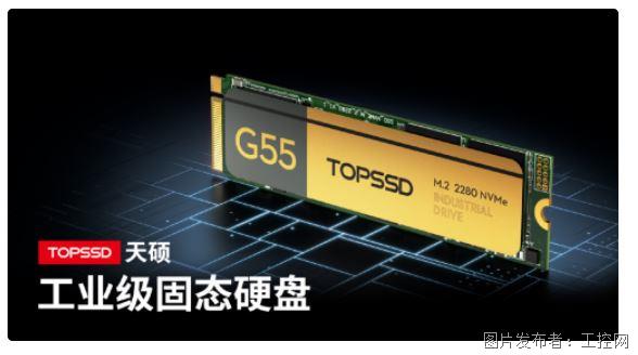

智能制造轨道交通、金融等严苛工业场景中,存储设备面临频繁写入挑战,延长核心存储介质的服役寿命至关重要。天硕(TOPSSD)依托强大的自研主控芯片与深度固件算法优化,为工业级固态硬盘构筑坚实的耐用性根基。其旗舰产品天硕G55 Pro M.2 NVMe 工业级固态硬盘,在提供卓越性能的同时,内置先进的动静双重磨损均衡技术。该技术显著提升了存储颗粒的整体寿命和可靠性,规避因存储介质过度损耗引发的故障风险。
天硕G55 Pro M.2 NVMe SSD通过自研PCIe Gen3x4主控+100%纯国产元器件实现了3600MB/s高速读取、-55℃~85℃的超宽温域稳定运行;以硬件级PLP掉电与固件协同保护全盘,支持智能软销毁功能。产品设计满足工业级抗振耐冲击标准,拥有200万小时+ MTBF高可靠认证及GJB2017体系背书,精准契合国产化存储对高性能、高可靠、高耐用的严苛需求,非常适合在动态环境下运行的加固电脑、工控机和工业存储服务器等。

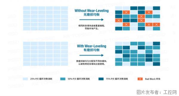

1. 什么是磨损均衡?
磨损均衡(Wear Leveling)是固态硬盘(SSD)的核心技术,旨在通过均匀分配数据写入位置,避免闪存块因局部频繁擦写而过早失效,从而延长SSD整体寿命。由于闪存颗粒存在物理限制,每个闪存块只能承受有限次数的擦写操作(P/E cycles)。若缺乏有效管理,频繁更新的“热数据”会集中写入少数闪存块,导致这些块过早坏死,进而拖累整个SSD提前报废。
2. 磨损均衡是如何运作的?
理解磨损均衡,需要认识数据与闪存块的不同状态。数据根据更新频率可分为“热数据”(如缓存、频繁修改的文件)和“冷数据”(如操作系统文件、只读文档)。闪存块则根据其经历的擦写次数,可视为擦写次数少的“年轻块”或擦写次数多的“年老块”。SSD的主控可通过记录每个块的擦写计数(EC)来精确掌握其“年龄”。
磨损均衡算法主要分为动态和静态两类,它们协同工作以达成负载均衡。动态磨损均衡是基础策略,其思路直接而有效:当新数据需要写入时,系统优先选择那些“年轻”的、擦写次数较少的闪存块。静态磨损均衡专注于解决冷数据带来的潜在问题。该算法会主动识别存储冷数据的闪存块,并通过垃圾回收机制,将这些冷数据迁移到那些擦写次数已较多、接近生命末期的“年老块”上。
