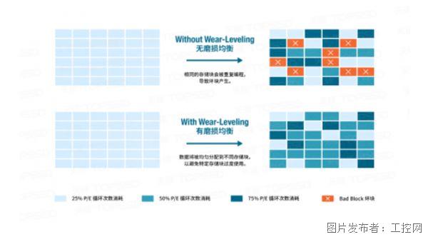

1.磨损均衡
NAND闪存固有的物理特性决定了其每个浮栅晶体管的可擦写次数存在上限。每次执行数据的擦写操作,施加在存储单元上的电场都会不可避免地损耗其内部的隧穿层。随着这层绝缘物质会逐渐变薄,最终可能导致晶体管失效,完全失去存储能力。
为了最大限度地利用整颗闪存芯片的总擦写寿命,主控芯片会执行磨损均衡策略。这一机制的本质是将数据的写入和擦除请求,智能地、均匀地分配到闪存的各个物理区块(Block)上,确保所有区块的磨损程度趋于一致。

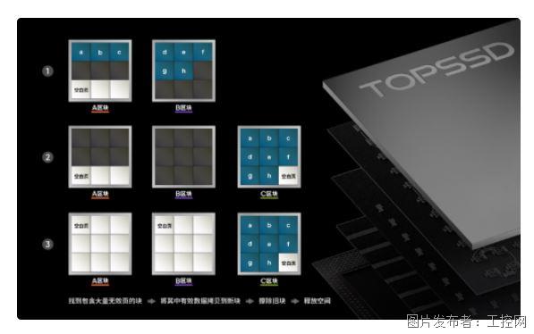

2.垃圾回收
由于 NAND 闪存只能以“页”为单位写入、以“块”为单位擦除,导致即便用户只修改了少量数据,也可能引发整块数据的重写。这意味着在修改数据之前,必须先读取整个块、修改其中的数据、擦除原块、再重新写入。这个过程叫写放大(Write Amplification)。
主控芯片通过引入垃圾回收机制来缓解这一问题。当系统检测到某一区块中的有效数据比例下降,就会主动将该区块中仍然有效的数据转移至其他空闲区块,再对原区块执行擦除操作,使其恢复为可写状态。

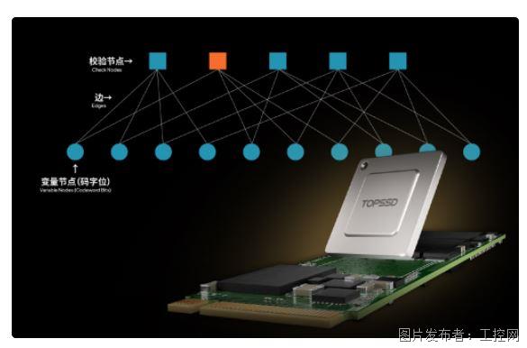

4.数据纠错
与机械硬盘相比,NAND 闪存更容易在读取过程中出现位翻转(bit flip)或偶发性错误。这就需要主控芯片通过纠错码(ECC)来确保数据安全和可靠性:在每次数据写入时,主控芯片会对原始数据生成特定的纠错码,并将其一并写入 NAND。当再次读取该数据时,主控芯片利用纠错码比对读取结果,自动修正少量错误位。
