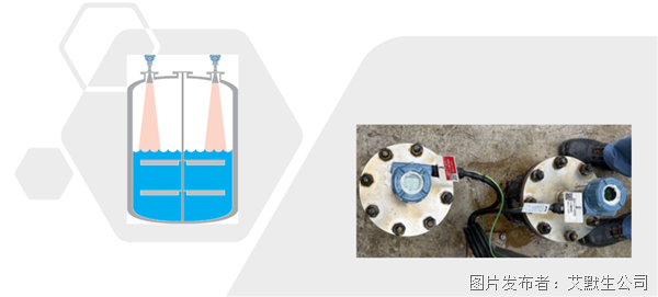

01、实用技巧1--安装位置建议
在为储罐选择雷达安装位置时,需充分考虑储罐结构与现场工况,遵循以下指南:

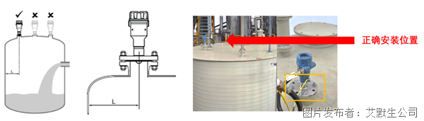

1:确保无遮挡视野:为获得最佳测量性能,雷达应安装在能清晰、无障碍的直接“看到”液/物位表面的位置,避免任何结构遮挡。
2:避开干扰源:尽量避开波束角范围内的搅拌器、梯子、加强筋等结构,以减少回波干扰。

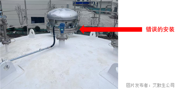

3:避免以下位置安装:
🔹  储罐正中央
🔹  靠近或正对进料口
🔹  人孔盖或侧面人孔门上方
4:多台共存无干扰:多台罗斯蒙特非接触式雷达液位计可在同一储罐内同时运行,彼此不会产生干扰。
5:与罐壁保持安全距离:雷达与罐壁的最小安装距离建议不小于 200 mm。

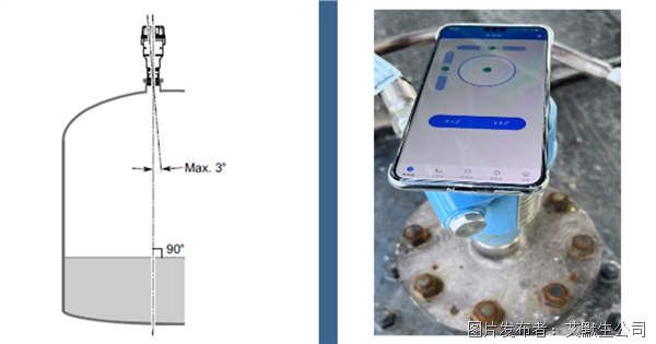

02、实用技巧2--安装角度
雷达天线应保持水平对准液面或地面,允许最大偏差角度为 3°。过大的倾斜会影响回波质量。

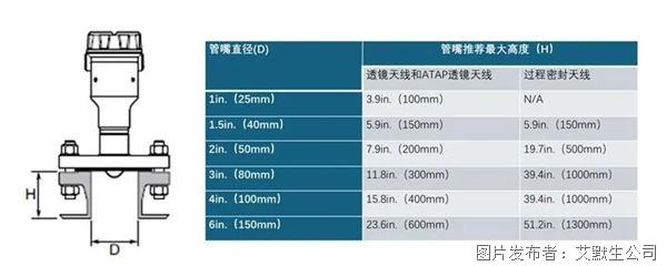

03、实用技巧3--管嘴高度
过高的管嘴会导致背景信噪比较高,从而消耗液面反射的信号能量,导致信号偏弱或者失波。以下是建议高度:

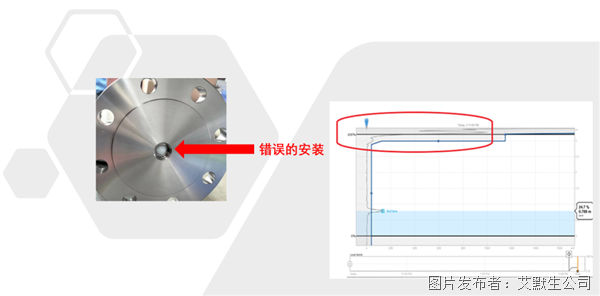

04、实用技巧4--透镜天线法兰安装
若雷达采用透镜天线外配法兰时,务必确保天线 PTFE 球面部分完整露出法兰面,避免缩在法兰内,防止背景杂波的影响。
