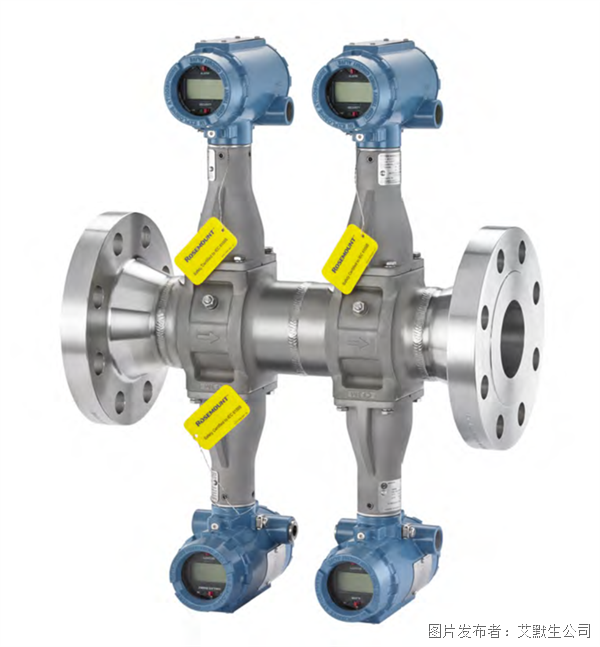

对于化工企业而言,化工生产安全的核心在于有效防控风险,既要保护人员及周边区域免受伤害,同时须将损害降至最低。在关键过程中使用安全仪表系统是防范风险的重要举措之一。艾默生涡街流量计产品组合全面覆盖SIL安全等级认证,罗斯蒙特™ 四头涡街流量计在保障安全合规的同时,显著降低了非计划停车带来的高额维护成本,实现安全效益与运营经济性的双重优化。
罗斯蒙特四头涡街流量计具有多种优势,特别是在要求同一测量点安装多台流量计的情况下,例如对于需要冗余流量测量的安全系统。它标配四个独立的传感器与变送器,为冗余测量提供安全可靠的解决方案。
1、罗斯蒙特四头涡街流量计有哪些优势?
答:罗斯蒙特四头涡街流量计是一种设计紧凑的完全冗余解决方案,无需额外的流量计与直管段,可以有效降低安装成本。
无引压管的独特全焊接设计,消除了泄漏点,并显著降低了运营成本。非计划停车可能会带来显著的生产效率损失及额外的开车成本。
罗斯蒙特四头涡街流量计采用三取二表决方案,确保仅当两个及以上变送器同时触发时执行联锁停车,有效保障生产连续性。
2、在安全性方面,罗斯蒙特四头涡街流量计为何与众不同?
答:艾默生的罗斯蒙特四头涡街流量计已经通过安全仪表功能(SIF)认证,具有 SIL3认证,通常用于安全仪表系统(SIS),在这些应用中,设备必须满足最高的可靠性标准,同时大幅减少或消除非计划停车。
仪表的设计技术文档通常会要求产品必须满足的SIL级别。罗斯蒙特四头涡街流量计的设计符合可靠性规格,同时也提供完全冗余的解决方案来满足认证等级。
3、罗斯蒙特四头涡街流量计适用于哪些行业或应用?
答:罗斯蒙特四头涡街流量计已在化工、炼油、电力与海上油气平台等多个行业得到了广泛应用。特别是在安全至关重要的蒸汽测量应用中,该设备以其卓越的精度与可靠性而备受信赖。
罗斯蒙特四头涡街流量计已成功应用在在许多应用场景中,例如氢氟烷基化装置、延迟焦化加热炉、发电厂的给水流量与化工厂的重整装置等,以上仅是部分应用案例。
4、涡街的第一个漩涡发生体产生的漩涡是否会影响第二个漩涡发生体或整体的精度?
答:漩涡发生体下游的阻流件会干扰涡流的形成,从而影响精度。罗斯蒙特四头涡街流量计两个漩涡发生体间的间距采用艾默生独特的设计,并且已在流量实验室中通过全面的设计优化与苛刻的干扰测试,证明下游漩涡发生体不会影响上游漩涡发生体产生的涡流,并且可以起到信号加强的作用。
5、罗斯蒙特四头涡街流量计如何标定?
答:标定过程需在流量实验室中进行,罗斯蒙特四头涡街流量计四个变送器同时进行标定。
所有一次测量元件需严格遵循各流量点的标定规程。任一变送器失效即视为整套流量计标定失效,须执行完整的重新标定流程。罗斯蒙特四头涡街流量计要求四个传感器同步执行标定流程,并在单次标定过程中全部通过规定要求。
6、诊断功能可以为客户带来哪些便利?
答:为简化故障排除,设备诊断功能可在不停车的情况下在现场对流量计的电子部件与传感器进行校验。
流量信号发生器直接内置于电子部件中,可以对电子部件进行远程校验。
传感器强度值通常用于查看流量信号强度并提供有关滤波器设置与传感器健康状况的更多信息。
7、艾默生罗斯蒙特四头涡街流量计是否可以降低运营成本的同时提高生产效益?
答:该设备安装简便,只需简单的进行螺栓连接、接线与启动,大幅减少了安装时间与成本。
如前所述,由于没有可移动部件,无需现场标定且无需维护,因此该解决方案既可以降低运营成本,又能提高生产效益。
